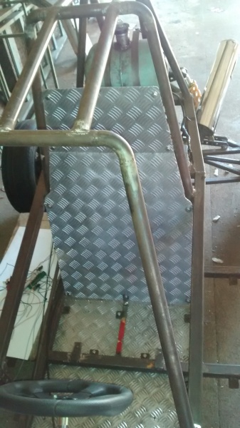

    KART CROSS 250cc PROTEÇÃO E TEMPERATURA
    Anexo 531147Anexo 531148
    Anexo 531149Anexo 531150
    Anexo 531155Anexo 531156
    Anexo 531158Anexo 531159
    Anexo 531160Anexo 531161
    Anexo 531162Anexo 531163
    Anexo 531164Anexo 531165
    Anexo 531166Anexo 531167
    SEMPRE FAÇA O MELHOR ACABAMENTO QUE PUDER!

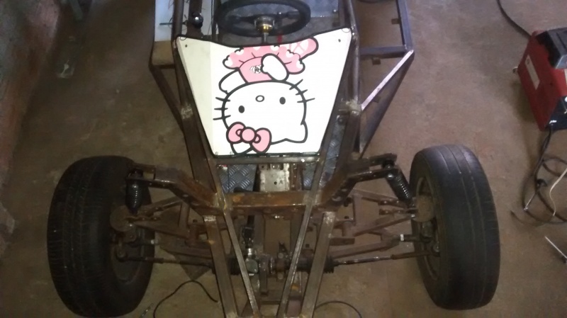

    KART CROSS 250cc PAINEL
    Anexo 531506Anexo 531507
    Anexo 531508Anexo 531509
    Anexo 531510Anexo 531511
    Anexo 531512Anexo 531513
    Anexo 531514Anexo 531515

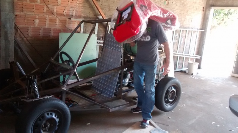

    marcos maringá ncf

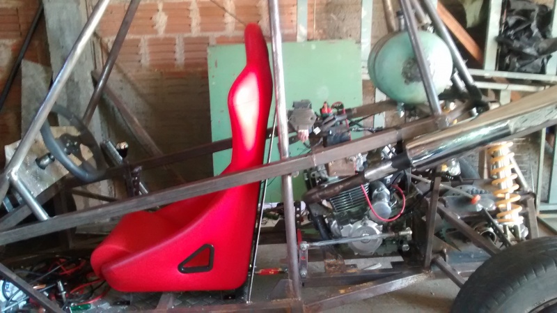

    OLÁ JUNIOR,primeiro gostaria de parabenizá-lo! pela determinação e capricho, tbem estou nesta mesma lida, com um projeto um pouco diferente, faço-lhe uma pergunta, como funcionará a refrigeração do motor visto que instalou uma chapa na frente do motor interrompendo o fluxo de ar no arrefecimento do óleo de cárter?, já tive problemas com isso!
  • 26/06/2016, 22:39
    marcos maringá ncf
    Só completando estou acompanhando seu projeto há um bom tempo e as conversas com os demais companheiros tem me ajudado muito

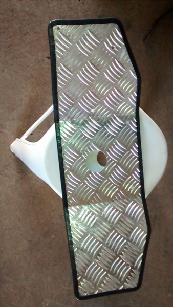

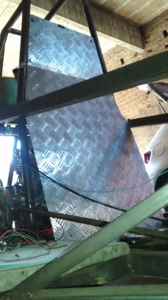

  • 28/06/2016, 19:50
    JUNIOR FERRAREZE
    1 Anexo(s)
    marcos maringá ncf Irei fazer esse esquema deste amigo, que é o melhor que vi até agora e de fibra ok, e se observar logo depois da chapa que coloquei existe um vazio de + - 18cm por onde vai conduzir o ar no duto de vento até o motor e acrecentando ainda ventilação forçada (ventoinha) lembrando que para as ventoinhas vai ter bateria auxiliar e carregador de bateria externo, pois a informação que tenho as bobinas que geram corrente na moto não dão conta de carregar bateria de carro (auxiliar) + isso é um assunto que irei pesquisar melho blz, quanto ao radiador vai ter ventoinha direcionado pra ele, em ultimo caso mexo nas mangueiras e troco de lugar ok
    Anexo 531657
    marcos maringá ncf esse projeto de mtr trazeiro na net que fazemos uso, é de gringo e para mtr refrigerado a água, no caso de mtr a ar tem que dar um jeito brasileiro heehehe e só do banco estar na frente do mtr já compromete a refrigeração blz

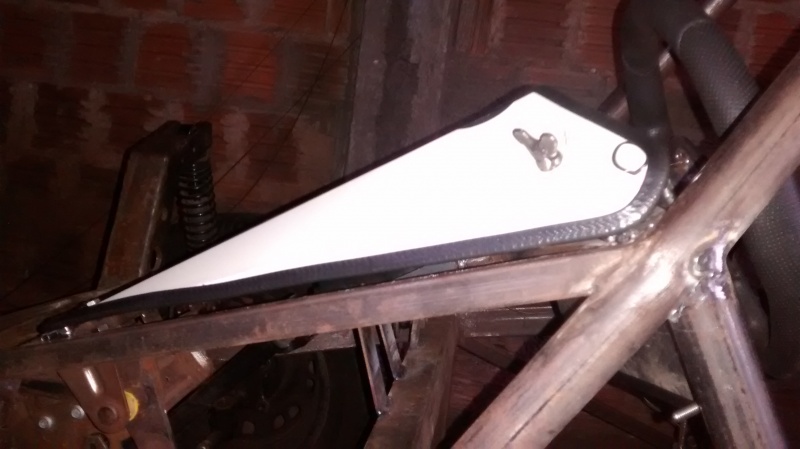

    Kart Cross 250cc Capô
    Anexo 531660Anexo 531661
    Anexo 531662Anexo 531663
    Anexo 531664Anexo 531665
    Anexo 531666Anexo 531667
    Anexo 531668Anexo 531669

    Ok,estou vendo quais alternativas estão usando por aki,eu vou colocar um motor que tem refrigeração a água porém tbem tem o radiador de óleo,estou modificando meu projeto para instalar o motor na frente, minha intenção era um misto de gaiola com raça de kart cross, mas tá puxando muito pro lado gaiola,um amigo me deu a idéia de Direcionar o ar com placas defletoras logo após o banco mas mesmo assim compromete,principalmente pq o motor que vou usar tem as entradas de ar do filtro direcionadas para frente justo para criar uma pressão maior na admissão.
