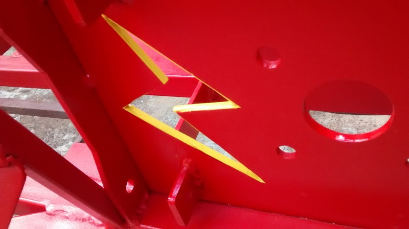

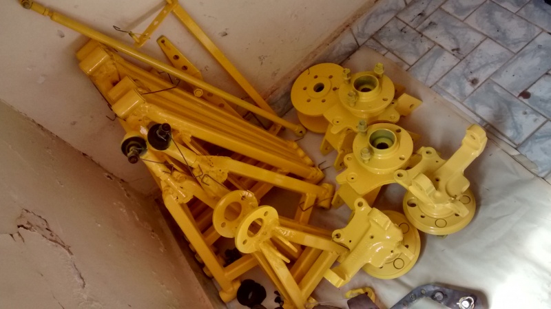

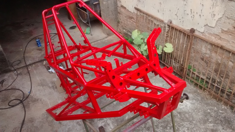

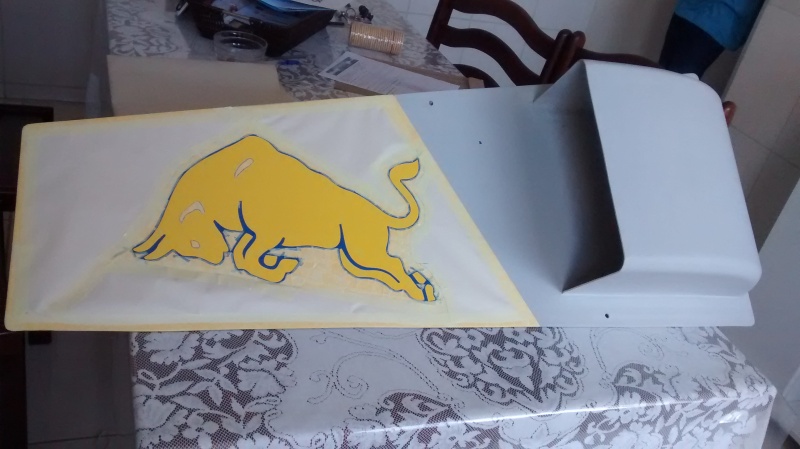

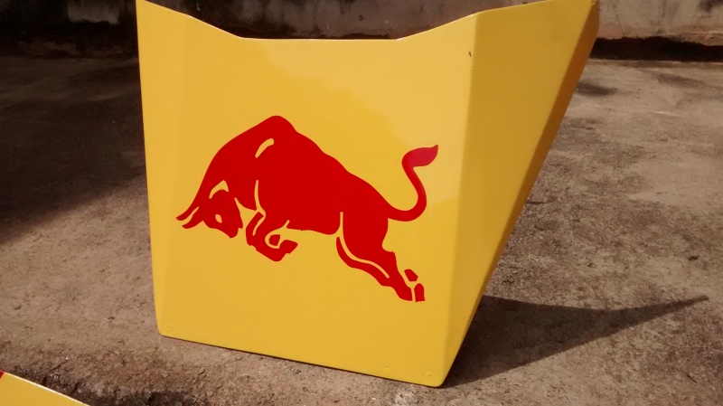

  • 28/02/2017, 16:00
    JUNIOR FERRAREZE
    18 Anexo(s)
    KART CROSS 250cc PINTURA
    Anexo 544011Anexo 544012
    Anexo 544013Anexo 544014
    Anexo 544015Anexo 544016
    Anexo 544017Anexo 544018
    Anexo 544019Anexo 544020
    Anexo 544021Anexo 544022
    Anexo 544023Anexo 544024
    Anexo 544025Anexo 544026
    Anexo 544027Anexo 544028
    SEMPRE FAÇA O MELHOR ACABAMENTO QUE PUDER!
