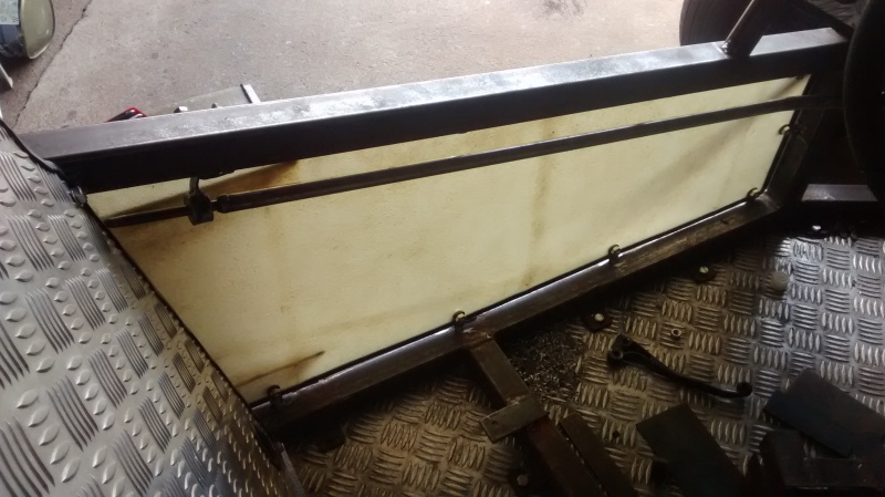

  • 27/10/2016, 19:54
    JUNIOR FERRAREZE
    15 Anexo(s)
    opção de acionamento embreagem!
    Anexo 538295Anexo 538296
    Anexo 538297Anexo 538298
    Anexo 538299Anexo 538300
    Anexo 538301Anexo 538302
    Anexo 538303Anexo 538304
    Anexo 538305Anexo 538306
    Anexo 538307Anexo 538308
    Anexo 538309
    sempre faça o melhor acabamento que puder!
