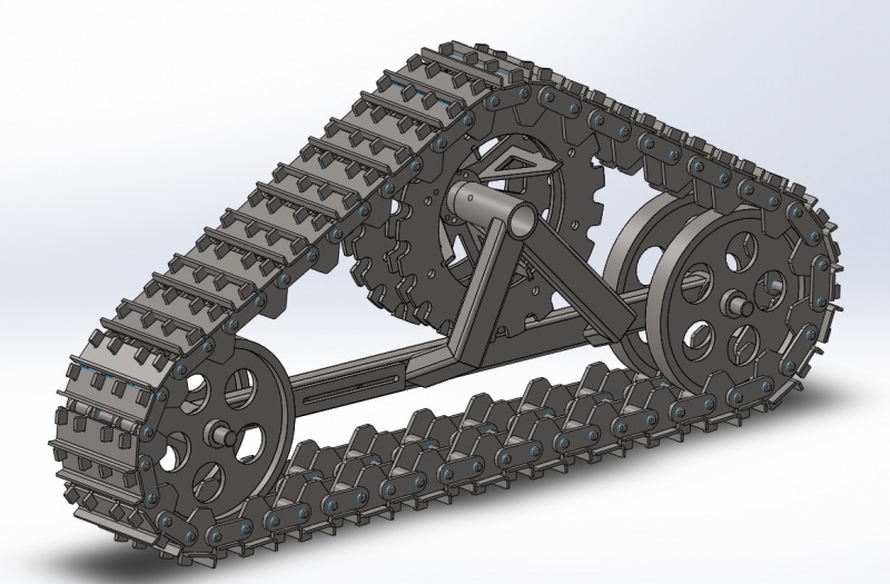

    Outro dia eu estava brincando com o tema e fiz esta esteira inspirada na MATRAX americana ( faltam os rodinhas internas). Fazer de metal sai muito caro e não dura no barro, as esteiras agrícolas só duram duas safras de arroz.
    Tem umas escavadeiras pequenas que usam esteiras de borracha.
    Este quadriciclo apareceu na net tv, num programa do fabricante e eles disseram que era o quadriciclo mais caro do mundo. Hehehhe
