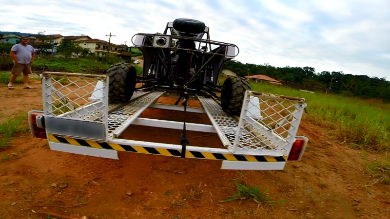

    Scorpion 250 parte de testes e resistencia finalizada, 100% aprovado em todos os detalhes. Otima regulagem de suspensão, otimo em curvas. aprovado.
    Proxima etapa PINTURA e ADESIVOS !!!

  • 02/06/2015, 20:08
    JUNIOR FERRAREZE
    É isso aí A. Richard
    mt bem projetado Scorpion 250 copiei as fotos e guardei em uma pasta juntamente com outras, na qual as vezes abro as mesmas e coloco um zoom para ver os detalhes dos projetos, e está 100% esse carro Scorpion 250 bela carreta tbm é o conjunto completo.
  • 03/06/2015, 18:31
    A. Richard
    Postado originalmente por JUNIOR FERRAREZE Ver Post
    Valeu , estamos ai, o seu tambem ta show demais. To curioso para ver o seu prontinho tambem ! Abração !!

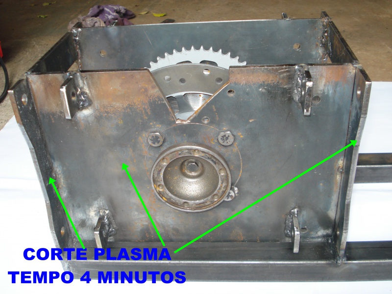

    4 Anexo(s)
    É GALERA DEPOIS DE PRONTO + ESTÉTICA!..... É BOM PENSAR ANTES PARA DEPOIS NÃO SE FERRAR KKKKK!
    Anexo 505880Anexo 505881Anexo 505882Anexo 505883
    Dava para ter feito com círculos pequenos e grandes no plasma e não foi bem pensado......AGORA VAI DE RALHOSSS MESMO kkkkkkkk.
    "AQUI É ASSIM SURGIU A LUZ PREGA O DISCO NOVAMENTE"
    SEMPRE FAÇA O MELHOR ACABAMENTO QUE PUDER!

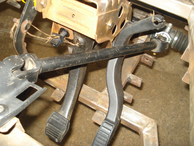

    1 Anexo(s)
    Blz romario dg analisei bem a foto do seu e achei hoje aqui do escort zetec + com embreagem hidráulica e irei fazer uma gambiarra no acionamento da embreagem, este kit é bem leve gostei mt, quanto as buchas de tecnil irei usar o mesmo esquema da balança da cg, + conversando com A Richard achamos pode não ter uma durabilidade boa, então se não der conta as mesmas, irei mandar tornear em tarugo de tecnil e colocar com a prenssa, e botar o parafuso direto no diâmetro interno do tecnil + vamos ver no que dá primeiro ok
    Anexo 505981
    TÁ AÍ, ESTE É O JOGO DE PEDAL QUE PEGUEI HOJE...
  • 29/06/2015, 21:54
    Flávio Cadore
    Junior, compra o kit da CG, quantos forem necessários e usa apenas o tubo metálico. As buchas vc faz de tecnil ( nylon ) que não termina mais. Usar o parafuso direto não vai ficar bom porque estraga o alojamento do parafuso na chassis do kart cross.
  • 29/06/2015, 22:07
    JUNIOR FERRAREZE
    Postado originalmente por Flávio Cadore Ver Post
    Blz Flávio Cadore agradeço a cooperação é isso mesmo que esta feito pr aqui, é que aqui em minha cidade não encontrei as buchas de tecnil(nylon) somente aquelas pretas, acho que já vi na net de tecnil, então já está descartado a possibilidade de colocar o tecnil direto no parafuso, irei ficar nessa sequencia (TUBO BALANÇA/BUCHA TECNIL/CAMISA(TUBINHO)/PARAFUSO(EIXO).

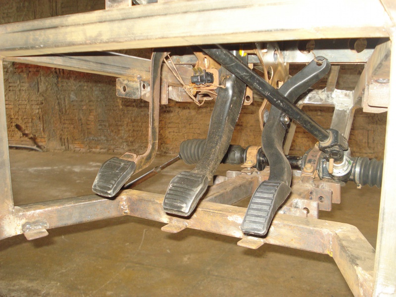

    8 Anexo(s)
    Trabalho de sábado 04/07 (fazendo ponto de fixar o kit de pedais)
    este kit é do Escort zetec embreagem hidráulica, será adaptado para cabo.
    Caminhando devagar e sempre!
    Anexo 506484Anexo 506485Anexo 506486Anexo 506487Anexo 506488Anexo 506489Anexo 506490Anexo 506491
    APRESENTAÇÃO EM DETALHE.... SE NÃO FICAR DO GOSTO, CORTA TUDO E RECOMEÇA kkkk
