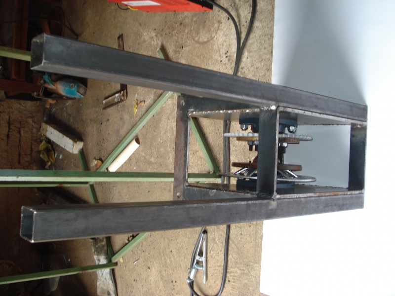

    É isso ai galera, esclarecendo que quando comecei o meu Kart Cross, foi meio que ao contrario de tudo, FOI INICIADO PELA COROA E DISCO, OU SEJA PELA CAIXA DE TRAÇAO kkkkk .......
    Anexo 497263Anexo 497264

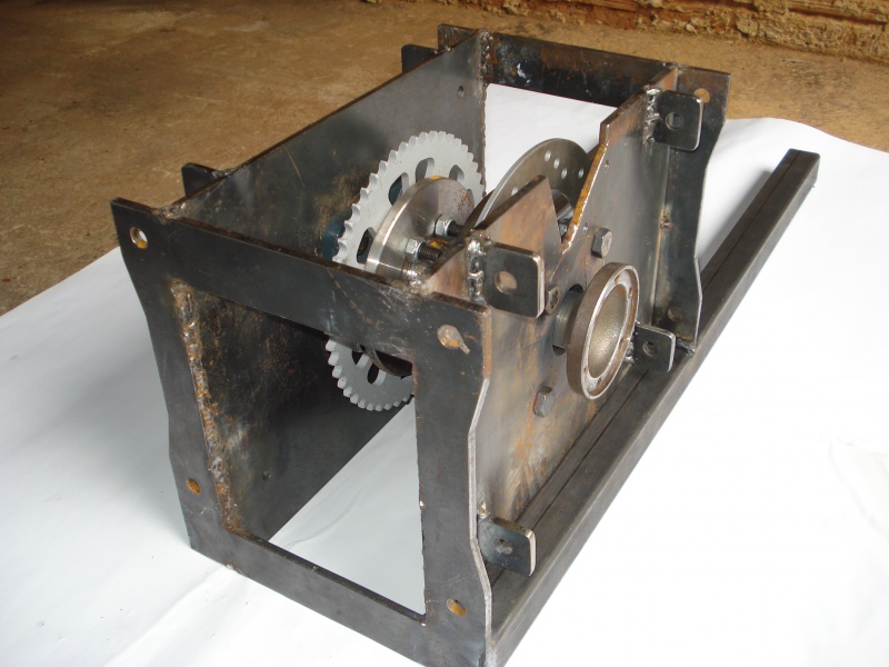

    Maravilha, o projeto ta indo, caixa de tração já juntada ao chassis.......
    .Anexo 497345Anexo 497346

    + um detalhe da caixa de tração.....galera se não tiver certo, me avisa que corto com o disco de inox e faço novamente boaaa!Anexo 497347Anexo 497348

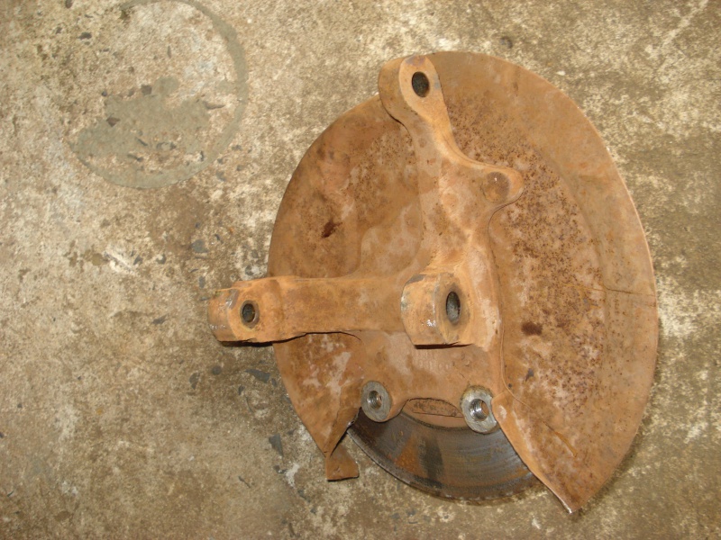

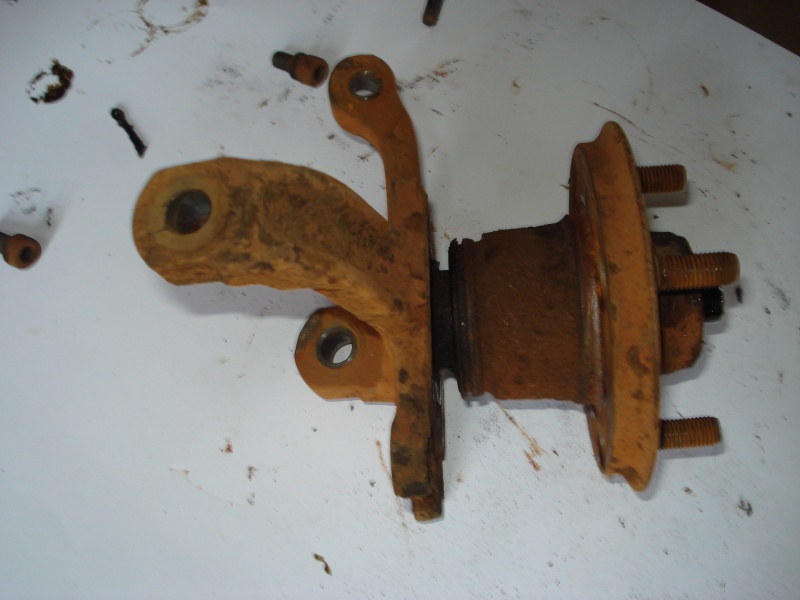

    Desmontagem (limpeza) do cubo/manga de eixo e eliminando o disco (chevette)
    Anexo 497503Anexo 497505Anexo 497506Anexo 497507Anexo 497508Anexo 497509Anexo 497510Anexo 497511

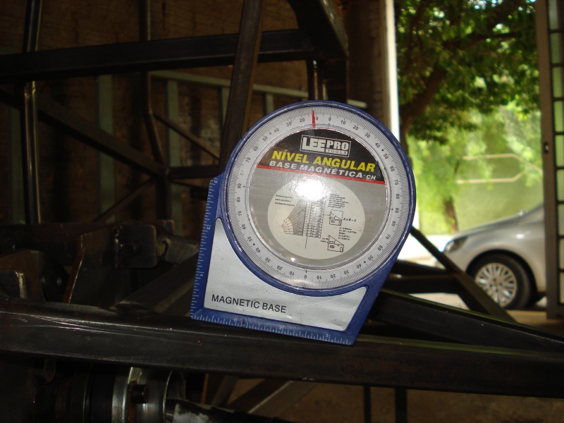

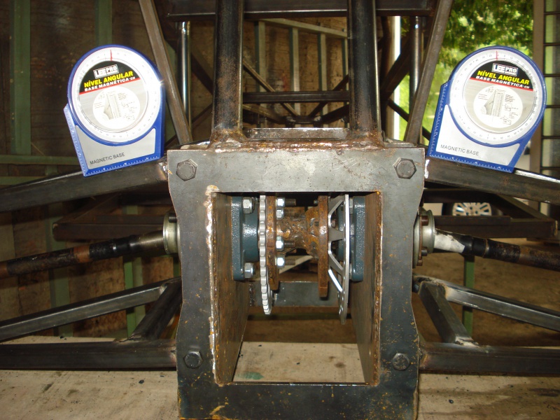

    Homocinetica e balança duplo a vai ser testado com 10 graus de angulo........
    ANGULO DE CAMBAGEM NA SUBIDA E DESCIDA DA RODA SERÁ (NULO) (ZERO GRAU) OK....
    Anexo 497804Anexo 497805Anexo 497806Anexo 497807
