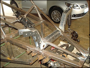

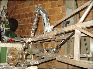

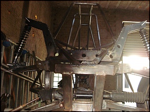

    Segue montagem da peça já no lugar........
    Kart cross /catanduva-sp/junior ferrareze-g3.jpgKart cross /catanduva-sp/junior ferrareze-g4.jpgKart cross /catanduva-sp/junior ferrareze-g5.jpgKart cross /catanduva-sp/junior ferrareze-g6.jpg
    SEMPRE FAÇA O MELHOR ACABAMENTO QUE PUDER!
    O PORQUE DESTA MODIFICAÇÃO?......
    1 - dar uma estética diferente....
    2 - é uma cópia paraguaia/xingling/genérico do megalondon kkkkkk
    3 - o amortecedor será (prolink nxr bros) não queria deixar ele escondido ok.....
    Kart cross /catanduva-sp/junior ferrareze-g8.jpgKart cross /catanduva-sp/junior ferrareze-g9.jpgKart cross /catanduva-sp/junior ferrareze-g7.jpgKart cross /catanduva-sp/junior ferrareze-g10.jpg

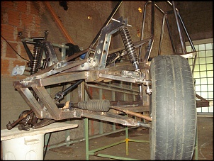

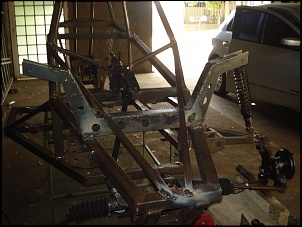

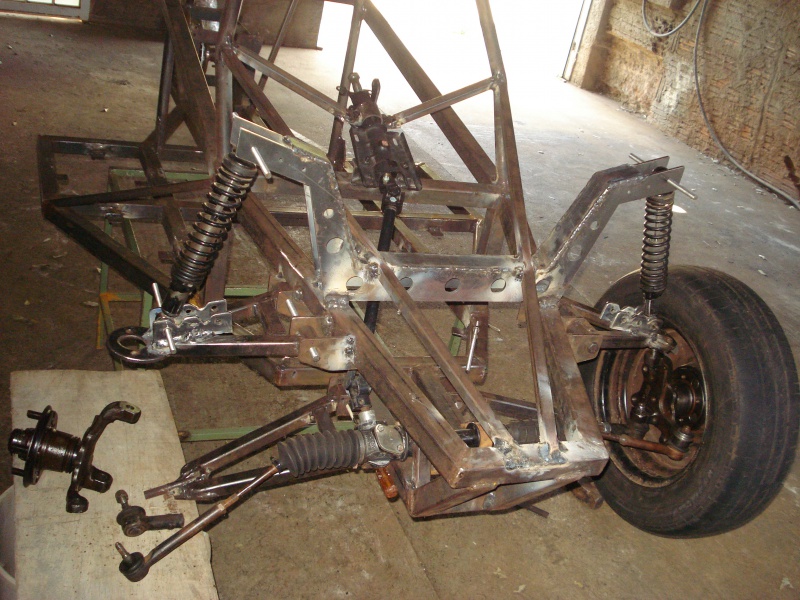

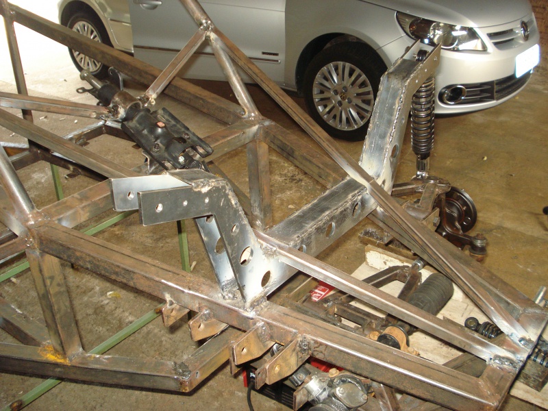

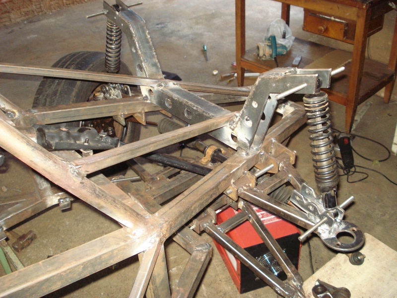

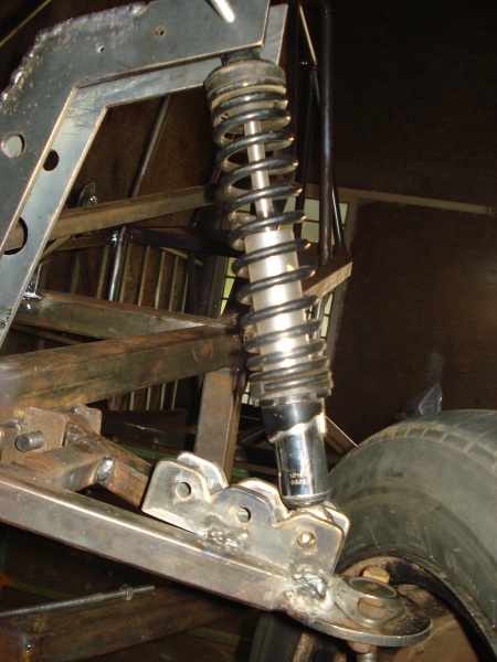

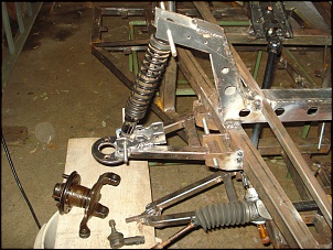

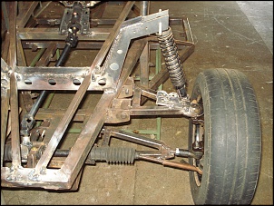

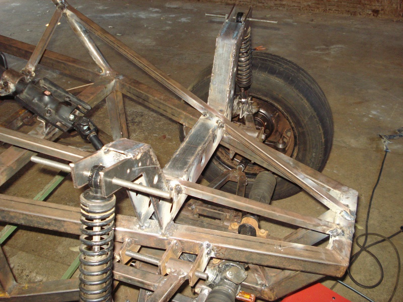

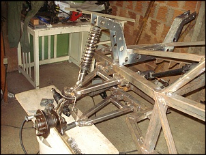

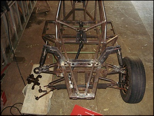

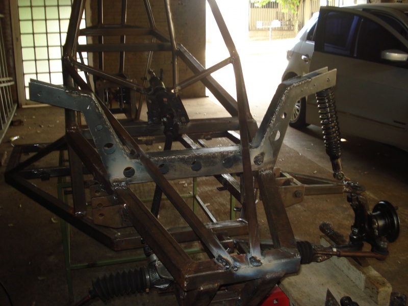

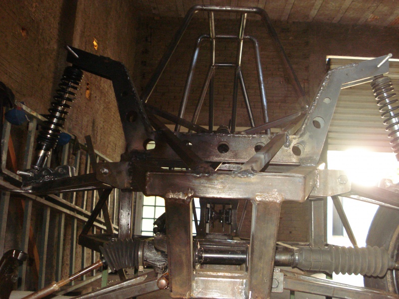

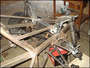

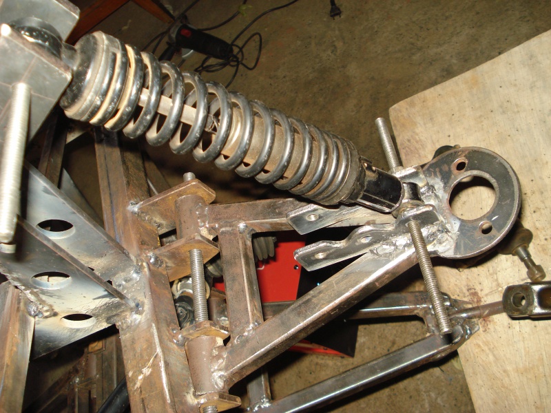

    Blz galera, hoje fiz o alinhamento/suporte de fixação do amortecedor nas bandejas duplo A superior, desta forma está feito na medida com 2 opções para receber amortecedor nxr bros prolink ou 2 amortecedores de cg para cada lado do duplo A sendo assim fico com 2 vantagens ok.....
    Kart cross /catanduva-sp/junior ferrareze-dsc00001.jpgKart cross /catanduva-sp/junior ferrareze-dsc00003.jpgKart cross /catanduva-sp/junior ferrareze-dsc00004.jpgKart cross /catanduva-sp/junior ferrareze-dsc00005.jpg
    Galera coloco fotos de vários ângulos para quem está montando carro é mt bom ver como está e tirar até uma ideia melhor.....

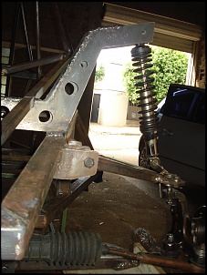

    Kart cross /catanduva-sp/junior ferrareze-dsc00006.jpgKart cross /catanduva-sp/junior ferrareze-dsc00007.jpgKart cross /catanduva-sp/junior ferrareze-dsc00009.jpgKart cross /catanduva-sp/junior ferrareze-dsc00010.jpg
    As soldas vai passar pela lixadeira e + retoques, esse tipo de solda chama-se (toto del gato) kkkk

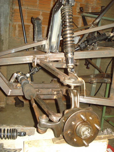

    Kart cross /catanduva-sp/junior ferrareze-dsc00011.jpgKart cross /catanduva-sp/junior ferrareze-dsc00012.jpgKart cross /catanduva-sp/junior ferrareze-dsc00013.jpgKart cross /catanduva-sp/junior ferrareze-dsc00008.jpg
    É isso galera!....pra quem vai começar a montar um Kart Coss, pois digo minha opinião até aqui onde estou, digo que o chassis foi mamão com açúcar hehehe, exige um pouco + de trabalho é nos detalhes onde tem que pesquisar + na net e pedir ajuda pra galera ok e aqui ainda falta muta coisa a terminar......(começou vai sempre avante não tem retorno, o retorno vai gerar perca de $$$$$$)

    vc nunca pode lixar um cima de uma solda, assim vc tira a resistencia da solda, e lixar de leve em cima nem faz resultado. Tomo cuidado com isso. Só querendo ajudar !
    Citação Postado originalmente por A. Richard Ver Post
    Vlw A. Richard
    estaremos atentos a esse procedimento, + acima da página tem um comentário pra ti se puder me ajudar ok.......

    Muito agradecido marcos antonio cipriano estamos tentando fazer o melhor + ainda deixa a desejar, não sei quando termino não tenho noção do tempo que irei levar, até digo que o chassis foi feito em 5 dias trabalhados + o restatante suspensão etc. levou um bom tempo, principalmente a dianteira que tive que alinhar onde vai preso a duplo A no chassis, pois a frente do carro é um angulo de 10 graus, duro foi alinhar os suportes da duplo A, só ali levei uma semana de minhas férias, isso tudo pq quis fazer diferente do projeto + no final valeu a pena a luta ok, ainda temos mt afazer e preciso mt da ajuda da galera 4x4brasil.... marcos antonio cipriano na medida que tu for executando o projeto coloca as fotos aí para acompanharmos, é pelas fotos dos amigos é que vamos tendo idéias........abraço!

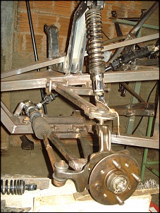

    Então sobre a pergunta ali de antes, o amortecedor da tornado é assim mesmo, até na propria moto fica assim sem digamos uma bucha, fica o ferro no ferro, e não tem desgaste nenhum, esses amortecedores prolink vc tem q colocar ele em um bom angulo se quiser mais macio, e mais reto para menos curso. O ideal é deixar ele bem deitado igual como esta no meu kart fica um bom curso, até mesmo se usar um outro, da Bross ou qq outra moto e deixar ele levemente caido pra um lado.
    Pode ver na moto que tambem é asssim. FICA OTIMO

    Blz A. Richard pela dica do amortecedor, pois agora tive uma melhor noção no que fazer na posição dos amortecedores (angulo,curso,etc) quanto a fixar o pro link agora sei que posso montar da forma que vem sem a bucha, lembrando que irei observar o teneré 600, tenho fotos dele aqui em arquivo. esse mini truck UTV ficou perfeito mt bem projetado e executado e ainda melhor com camber e cambagem, parabéns!....estarei acompanhando o UTV compartilha com a gente aí ok
    Kart cross /catanduva-sp/junior ferrareze-tornado.jpg
    A. Richard se não for tomar seu tempo e puder me conferir essas medidas eu agradeço, não comprei ainda o amortecedor da tornado + irei montar os suportes, sei que ele tem 40cm no primeiro furo e 41,5 no segundo furo agradeço a atenção!
