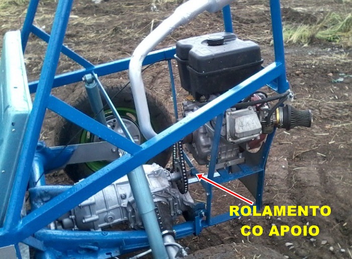

    Vemk, vendo uns videos me veio uma duvida i curiosidade, esses kart cross com caixa de marchas de gol por exemplo, já tem todo o esquema dos semi-eixos ja prontos, não fica bom não? Deve ficar meio pesado né? Oq que vc me diz a respeito??
    nilto viana É + prático de montar e funciona com perfeição sim, quanto ao peso funciona com motor pequeno tbm, é só motar as bandejas com base nas homocineticas, evita bastante dor de cabeça + tem que ter um bom apoio no rolamento pra não forçar o eixo no momento em que o motor fizer a força; e te digo que não é pouca força não, se mal feito estoura tudo ok....(lembando que quando for fazer tem que pensar na manutenção futura)
    Kart cross /catanduva-sp/junior ferrareze-cx1.jpgKart cross /catanduva-sp/junior ferrareze-cx2.jpg
    foto da net para ter uma noção, não existe projeto disso vai da criatividade de cada engenheiro, é tipo errando e aprendendo ok....
