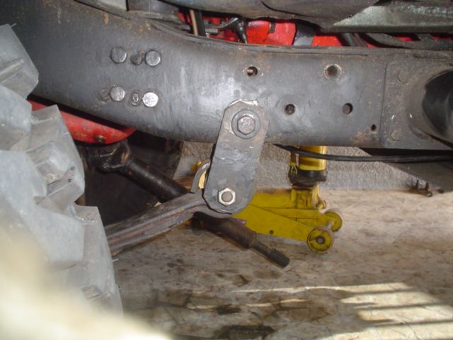

    Thiago , essa suspa aqui http://www.4x4brasil.com.br/forum/at...0&d=1209414855 ta montada errada ...
    o jumelo ta pra dentro , o certo é ele ficar a uns 45° pra fora ...
    ta assim / deveria estar assim \
    Grande Beto
    Essa foto deve ter sido qdo instalei essas molas(2006), pela posição q ela ficou, o eixo deveria estar suspenso(provavelmente qdo bati essa foto) para o jumelo ter ficado /, depois ele acabou ficando quase a 90º:rolleyes: . O problema é q o jumelo batia no chassi e não trabalhava. Agora com esse suporte original do CJ, ele ficou inclinado corretamente / fora q no olhal do lado do motorista, já havia uma enorme folga, justamente das batidas secas q deve ter levado...:roll: (culpa do motorista:mrgreen:) Agora aparentemente foi tudo resolvido...
    Aliás me tira uma dúvida, como eu acerto o caster dessa bagaça agora??? Preciso esmerilhar de novo os berços fora do eixo, mas como acerto a inclinação???
    [s]
  • 28/04/2008, 21:45
    Thiago Rodeghel
    Só para referencia...
    Isso é o jumelo do eixo dianteiro.
    Antes o jumelo estava preso diretamente ao olhal no chassi do Jeep.
    A correção foi com a adaptação do suporte original do CJ5 http://www.4x4brasil.com.br/forum/at...9&d=1209414838 no jumelo do CJ7
    A foto antiga, (jumelo preso no chassi) a frente do Jeep está para o lado esquerdo da foto. Já com a correção com o novo suporte, a frente do Jeep está para o lado direito.;-)
