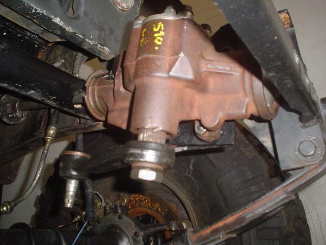

    Thiago, como é que ficou aquele esquema do terminal de direção ali no pitman ?
    Tá usando o pitman original da S10 ??
    To tentando conseguir um pitman que seja curvado e tenha olhal na outra extremidade.

    Sim estou usando o pitman da S10 mesmo.
    E um terminal velho do Jeep personalizado pra entrar no pino conico da S10
    http://www.4x4brasil.com.br/forum/sh...E3o+hidraulica
    Tem 2 fotos aqui...

    Beleza, outra pergunta, vc fez algum prolongador ou modificou o eixo sem-fim pra poder atravessar o tubo ali abaixo da grade ?
    http://www.4x4brasil.com.br/forum/at...4&d=1160940129

    Esse foi o primeiro suporte q fiz aqui... não deu certo nesse estilo, o q fiz foi subir um pouco a caixa de direção, acima da travessa. A barra retratil, ficou passando acima da travessa.
    Pelo q vi agora no seu... ficou muito bom tbm.
    Agora faz o seguinte, no meu sistema de direção, usei a barra retrátil da própria S10 e apenas 1 cruzeta. O q fiz apenas foi alongar o tubo da barra retrátil pra chegar na estria da caixa.
