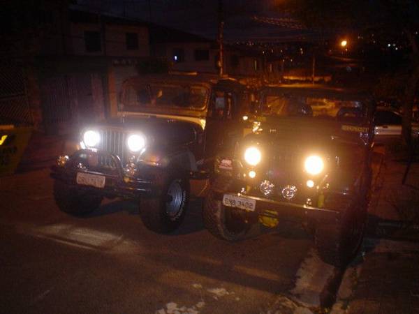

    Bom após, usar durante um bom tempo os farois originais do Jeep, decidi que já estava na hora de um upgrade, principalmente por causa das longas viagens noturnas, e muitas vezes com chuva.
    Comprei as lanternas do Fusca tunning, que é dividido em 3 partes, Farol principal, farol milha e lanterna. E comprei umas lampadas da Philips CrystalVision. http://www.nam.lighting.philips.com/...stalvision.php
    Teremos mais fotos com instalação, que foi feita além do meu Jeep, o do Pagani Tunner (sem comentarios :putz: :putz: :putz: )...

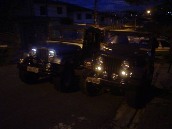

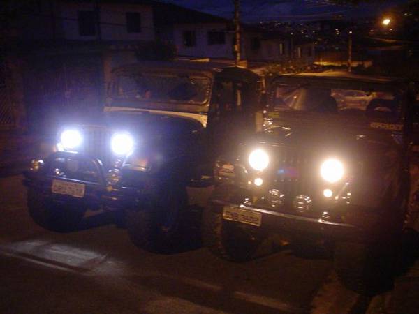

    Mas já temos as diferenças desse farol, com os Sealed Beam.
    A esquerda o meu com lampadas H4 Philips CrystalVision. O outro a direita, com os originais.
    Apenas as lanternas:
    http://www.4x4brasil.com.br/forum/ga...9d785b5852.jpg
    Farois, comparativo Crystal Vision x Sealed Beam
    http://www.4x4brasil.com.br/forum/ga...a926d49234.jpg
    http://www.4x4brasil.com.br/forum/ga...6b6c0cffc6.jpg
    [s]Iluminados 8)

    Blz Cristiano
    Comprei em uma Autopeças aqui em São Bernardo mesmo, paguei 45lt$s no par das lanternas.(Sem Lampadas)
    Eu só naum tirei do jeep por dentro iluminando a rua, pq ainda naum regulei os farois corretamente. Mas já dá pra perceber uma put@ diferença :shock: Segundo a Philips, é uma das lampadas que mais se aproximam da Xenon...
    O bom q além do farol principal usar lampadas H4, o de milha usa lampadas H3 (Nessas fotos o milha ainda está desligado :) ). Ele perde o tom amarelado, comum dos carros, e fica uma luz com um tom azul, bem claro.
    As lampadas vai a gosto, eu instalei essas, mas tem outras mais em conta, mas como uso muito meu CJ a noite e em longas viagens, coloquei umas um pouco melhores...
    Assim que conseguir umas fotos melhores, eu coloco aqui...

    Olha, a parte da ligação, dos fios do sealed beam para a lampada H4 é a mesma. O diametro do farol é o mesmo.
    O que tem de fazer, puxar uma nova fiação para a lampada H3, nenhum segredo q é igual a um farol de milha comum. Ligar a lanterna, q tbm só puxar 2 fios.
    O segredo mesmo foi, posicionar o farol. O Pagani e eu montamos com espaçador. Pq senaum o farol ficava muito pra fora do aro :pensativo: original do jeep. Tem q remover todo o conjunto do sealed beam. Instalar espaçadores, q pode ser feitos com tubinhos, ou um bom jogo de porcas, e parafusar... Refaz alguns furos, e ficou pronto.
    Infelizmente, o vosso amigo Pagani, não levou a máquina para bater as fotos de como instalar, como ele vai ter de instalar ainda no dele, acho q em breve teremos as fotos...
    Então não é 100% plug e play, o segredo mesmo é fixar o aro, sem q o farol fique "saltado" para fora do aro, como diria o Pagani "é aí q tá o segredo..."
