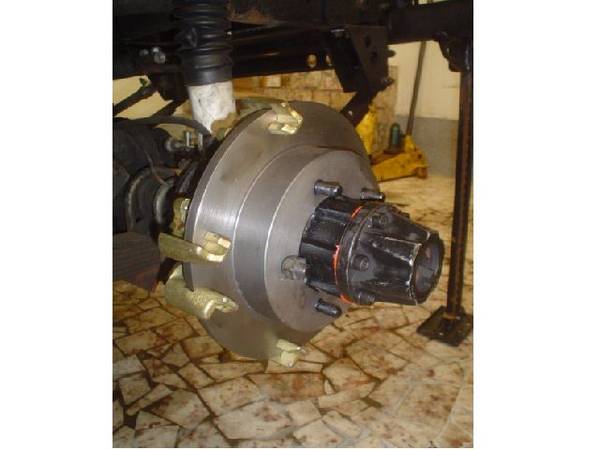

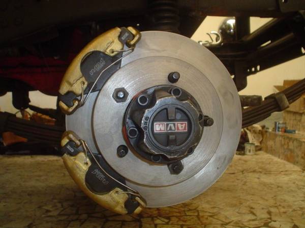

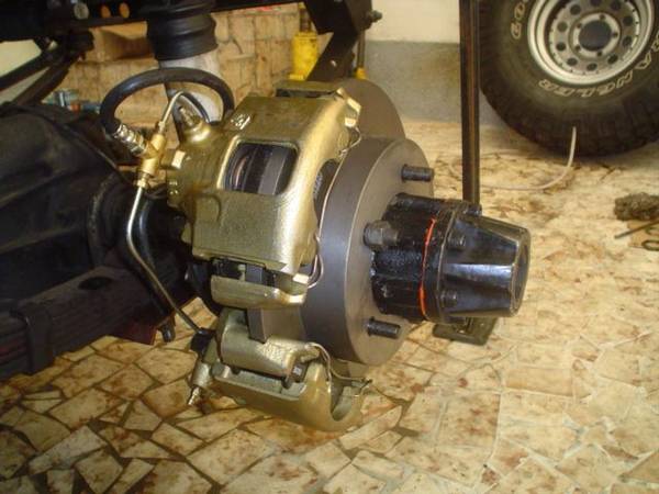

    Bom já faz um tempo q naum mexia em nada na viatura
    Instalei os kits de freio a disco do Berga, já utilizava os Super Break Disc(SBD) mas estes do Berga são muito melhores.
    http://www.4x4brasil.com.br/forum/ga...a3c7c7de76.jpg
    http://www.4x4brasil.com.br/forum/ga...3d6fcb133e.jpg
    http://www.4x4brasil.com.br/forum/ga...edc36c657c.jpg
    [s]Agora com 6 pinças na viatura

  • 08/01/2006, 20:33
    Thiago Rodeghel
    Fala Loras :D
    Realmente, quem seria o Berga??? :lol: :lol: Brincadeira
    Berga, é um torneiro em Santa Rosa-RS, mexe em muito Jeep por lá, e ele tá fazendo esse kit que a gente chama de UBD (Ultra Berga Disk). Não tem em loja, naum adianta procurar, isso vc só encontra com o Giovani, ele q tá fazendo as vendas desse kit.
    As pinças são de Santana, o disco é do próprio kit.
    Sim a adaptação é muito simples, pelo menos pra mim q já tinha o SBD anteriormente, foi fácil.
    O custo total, saiu 1000,00LT$, isso com o frete de Santa Rosa-RS, até São Bernardo do Campo-SP, é o kit completo, com pinças, pastilhas, etc...
    O Giovani tem os preços.
    Bom achei q melhorou muito, ainda não posso te passar qto melhor, pq acabei de instalar eles. Mas com certeza, me agradou mais q o SBD.
    Neste link, vc vai ver o Giovani, com os preços do kit, vc fala diretamente com ele http://www.4x4brasil.com.br/forum/vi...r=asc&&start=0
    Neste outro, segue a instalação como deve ser feita, http://www.4x4brasil.com.br/forum/vi...asc&&start=220
    Obrigado pelos elogios, e os upgrades continuam...
