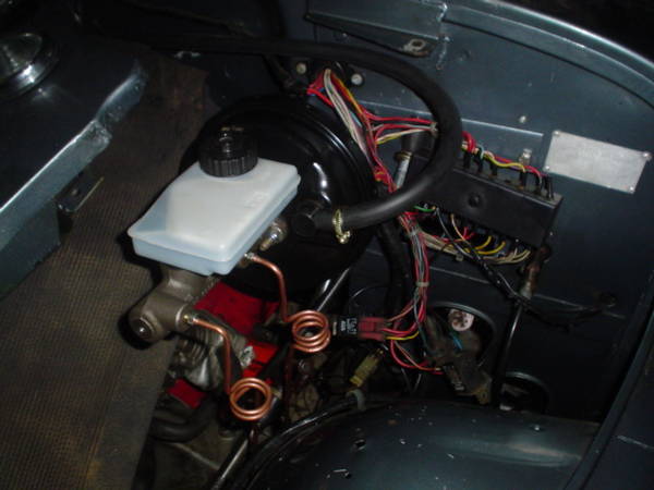

    Tava q sem fazer nada seguem um pouco dos dados da viatura. Ainda sem nome

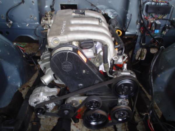

    Motor AP 2.0 16v MI
    Cabeçote Crossflow e borboleta com 2 estágios
    Escapamento 4x2 original "aranha" com 2 JKs by Zé Taquara
    Injeção eletrônica programável HIS Aspirado
    Bicos 4 agulhas

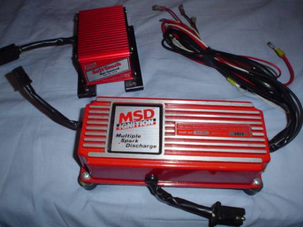

    Ignição eletrônica MSD Ignition
    Corte de Giros MSD Ignition
    Bobina MSD Ignition Blaster 2
    Radiador de óleo refrigerado a água
    Bomba de Gasolina Gol GTI
    Filtro de gasolina F250
    Valvula Dosadora grande
    Filtro de Ar Kombi
    Alternador de 90A c/ bateria de 80A
    Radiador Original, com ventoinha elétrica do Vectra e cebolão Gol

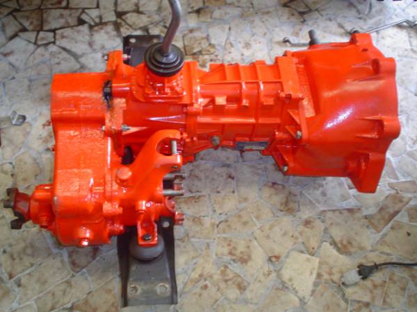

    Câmbio
    Clark 2215A C20 1996
    Adaptado com kits da Deep Tec (Caixa seca e Flange)
    Reduzida Original Willys
    Diferenciais c/ coroa e pinhão 8x43
    Direção
    Hidráulica Santana c amortecedor de direção Black Diamond

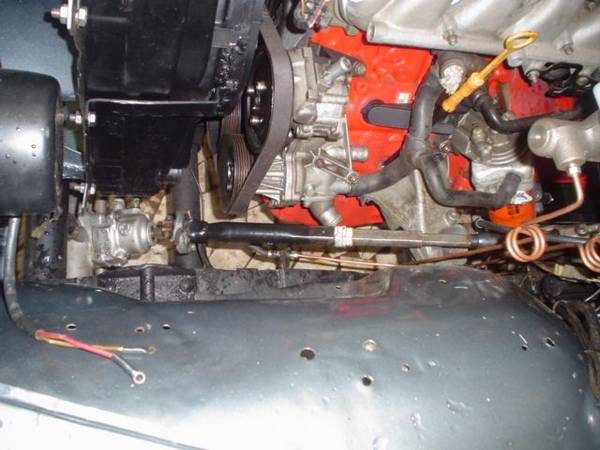

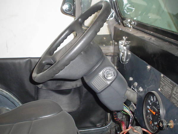

    Coluna de Direção Escamoteável (S10/Blazer)
    Bancos Concha San Marino BA16 c/ cintos 4 pontos
    Parachoques (dian/tras), Estribos, Towbar e Suporte Est.e Galão Keko
    Lanternas Ensimec Militar
    Parabrisa Militar com vidro by Mauro Darezzo 8)

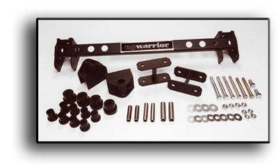

    Suspenção original (Por enquanto, será trocado por um kit da Rancho e da WPWarrior)
    Freios a Disco nas 4 Rodas Super Break Disk (será trocado por Berga) com Hidrováuo e pedaleiras suspensas Opala
    Pneus GoodYear Wrangler MT/R 35 12,5 R15 com rodas 15x8
    Engates de 10000Lbs
    Painel original, será trocado por um da Deep Tec, com Totem Trip, rádio PX Alan Plus e som MP3 Sony com módulo
    E mais um monte de ferramentas!!!

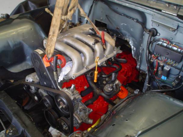

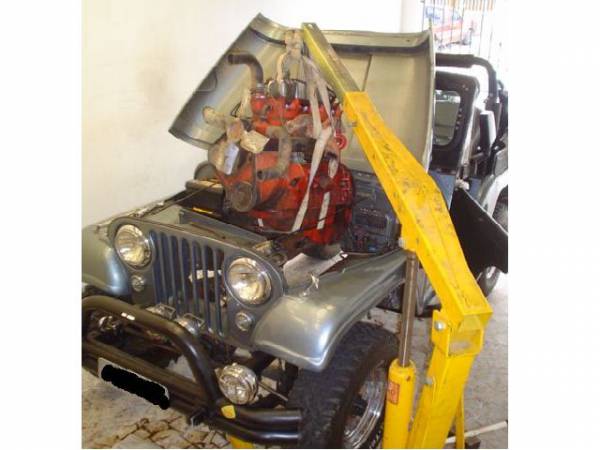

    Bom era todo original esse CJ, com motor Hurricane 4c 3m... Fumando e muito... Eu e o meu velho fizemos as adaptações aqui na garagem mesmo, apenas a parte de injeção eletrônica e elétrica foi feita em outro lugar. Foi desde outubro do ano passado com ele parado, até o meio de fevereio ficando quase pronto
    Bom próximos passos, trocar os eixos, sei lá por quais... guincho. Depois tentar dar um tempo $$$
    Se precisarem de alguma info que possa ajudar, estamos aí!!!
    Feixes de Mola Rancho e amortecedores Black Diamond
    Kit Warrior de Jumelos
    Câmbio C20 5m com kis Deep Tec
    Retirando o motor Hurricane
    Olha o motorzinho de dentista chamado por alguns
    Barra de colapso, ou retrátil
    Tem mais detalhes no meu album...
    QQ coisa só gritar
    Falow Galera
    CJ5 1957: 2.0 16v Supercharger "Vorsprung durch Technik"

    Bacana seu CJ, hein?
    Vc não teria fotos mais detalhadas da instalação da coluna de direção?
    Tipo suportes, como vc instalou, etc.

    Putz, é o mais complicado a coluna... Foi mais difícil que adaptar o motor e câmbio, e a caixa de direção ...
    Tem que desmontar ela e dependendo da posição que instalar, tem que alongar um pouco a barra dela...
    Depois com um pouco de tempo, posso tentar fazer um desenho com mais calma... do que eu fiz. Pode ser???
    Pode,
    Desde que seja ainda hoje
    Brincadeira, quando vc tiver tempo manda mais fotos e se possivel um desenho detalhado de como vc fez, blz?
    Especialmente a fixação no painel e travessia da parede corta fogo.

    Só que não vou trocar agora, pq o câmbio Clark tava com um probleminha, a 5ªoverdrive não engata, tá no meca agora... Vai depender de $$$ vai ficar a brincadeira agora

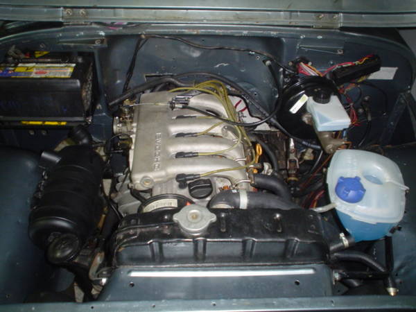

    Então ele sai do meca, com câmbio Ok, aí vai fazer uma parte da parede corta fogo em fibra, pq tive de cortar um pedaço por causa do distribuidor, que fica atrás do cabeçote do motor . E instalar a mangueira do filtro de ar. Só, aí o resto são só detalhes. Preciso montar o novo painel e trocar a suspenção. Mas até lá dá pra brincar um pouco 8)

    parabéns pelo carro ta 0km !! , cara eu ia perguntar o que vc tinha feito com o distribuidor mas ja vi ... e enfiado no corta fogo dificilmente vai levar um banho em trilhas (vc vai fazer trilhas com ele né ??? )
    esse motorzinho de dentista ai ta com uns 160 cv ??? original tem 145 e o seu todo fuçado ?? tem ideia do torque ???
    ficou muito bem adaptado parabéns mais uma vez , e sábia decisão em substituir os freios , não vai se arrepender , mas pra ficar 10 mesmo vai ter que trocar o cil. mestre tb pelo da f-1000 mas é p'n'p no hidro do opala .
    e a coluna de direção muito artesanato ??? a de ranger deu o que fazer para eu colocar lá no meu mas o resultado final compensa diz ae ...

    Eu vi um MSD nas fotos...
    Nao querendo ser MUITO direto, mas... QUanto pagou nele?!?
