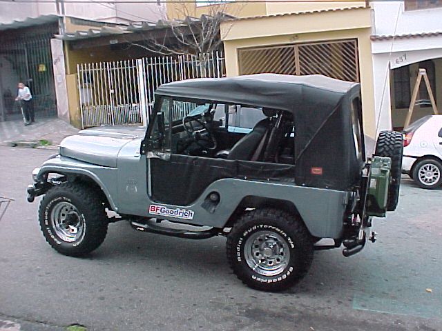

    Achei umas fotos de 2002, quando coloquei os acessórios da keko... E de quando estava o velho Hurricane 4c, todo original c/ platinado ainda, queimando uns 3 litros de óleo por mês!!!! Coisa horrível
    Tinha bancos do A3 2000/2001 em couro 8) Beeeem mala mesmo!!!

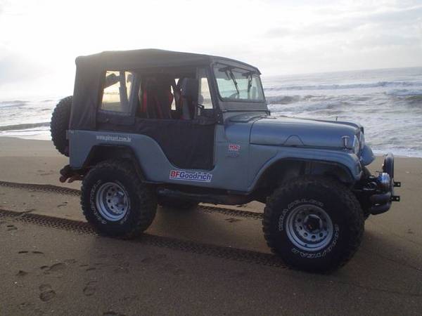

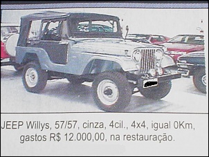

    Mais uma foto das antigas
    Foi tirado da revista Vendo Autos de 2001. Ainda na loja todo restaurado 8) . Essa é uma foto da foto, não ficou muito bom... mas dá pra reparar, como estava todo original. Bancos, estribos, retrovisores, pneus 650x16 RodoRural da Pirelli novinhos, pintura sem 1 arranhão, etc...
    Tenho quase todas as notas fiscais, começando em 98, período da restauração, a maioria da Agromotor. Aí qdo peguei não guardei todas as notas deveria ter guardado.

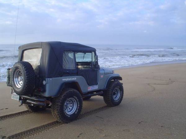

    Algumas fotos em SC - em Barra Velha... Viagem a Fenajeep

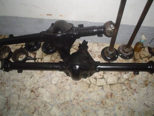

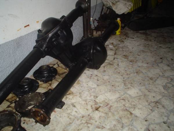

    Próximos upgrades 8)
    Eixos de Rural, com relação 5.38(8x43) com flutante Ensimec
