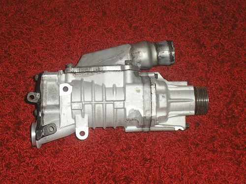

    Blower (Supercharger) EATON M45
    Fotos do antigo proprietário
    [s] de motorzinho msm

    Assim eu espero Beto... Ainda estou conhecendo o esquema, de como instalar coisa e tal. Acho q vou instalar acima do cabeçote mesmo, espero q caiba lá sem bater no capô... senaum vai ser outro estilo Mad Max É zuera, vou tentar fazer dentro do capô mesmo, qq coisa faço uma bolha nele igual no Gol GTI.
    A polia, que está agora, segundo o antigo proprietário é para 1kg de pressão Acho q vou manter assim, como não vou disputar nada em interlagos, ainda Acho q o motor aguenta.
    O melhor de tudo é que tá zerado o blower, sem folgas nem nada. No scoop o cara fez um tubo, para usar um filtro de ar. Já é um bom sinal isso. Agora é meter uma embreagem de ceramica nele, e já era. Acho q vai rolar um intercooler nessa adaptação, vamos ver...$$$

    Valeu Gasoso Obrigado pelos elogios
    Realmente esse motor vai ter um cvs e torque, q praticamente nenhum outro 4c vai ter. A naum ser q tbm esteja mexido
    No momento, só vou fazer polimento dos dutos de admissão, cabeçote, naum vou mexer, pq a VW/Audi já fez um ótimo serviço até o momento...
    Bicos já estão retrabalhados, são da Bosch 4 agulhas para maior vazão e aguentar o alcool.
    Já tenho ignição MSD6T, bobina MSD Blaster 2 e um MSD para cortar giros, bomba de gas. do Gol GTI e injeção controlada por HIS.
    O blower foi comprado mais para torque, ou seja, não vou fazer provas de arrancadas, são em altos giros q normalmente os motores turbinados explodem, coisa q naum vou fazer... O motor corta a 6200giros.
    Acho q ninguém sonhava em ver um CJ com esse motor, agora não precisa mais sonhar, SIM ELE EXISTE!!!

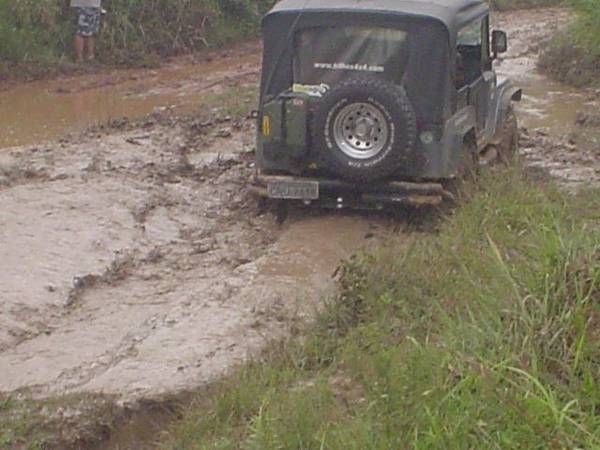

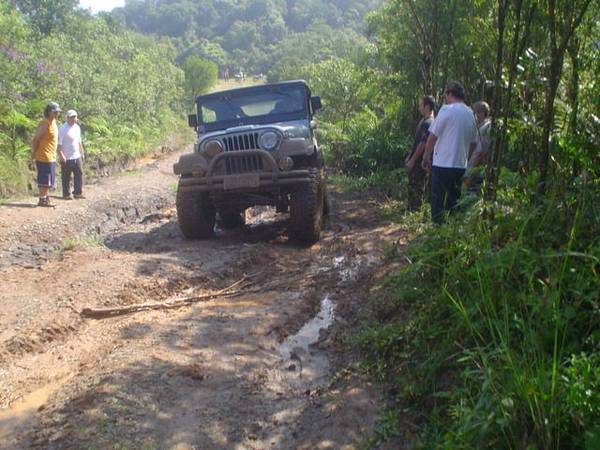

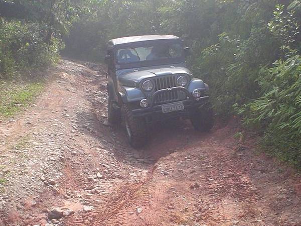

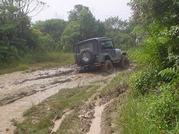

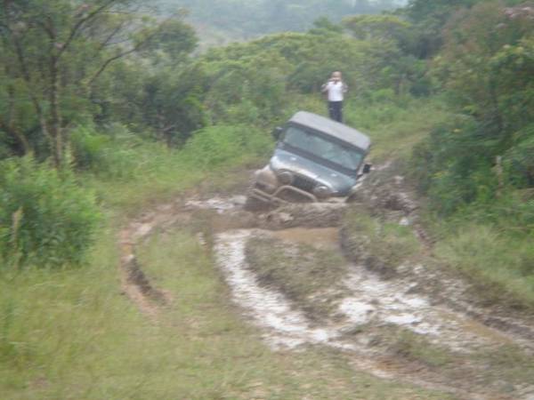

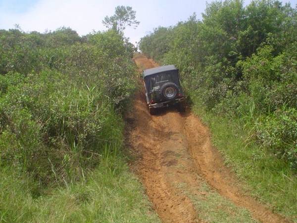

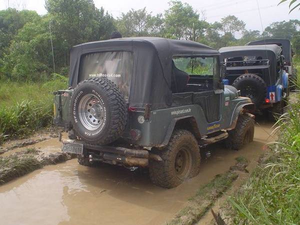

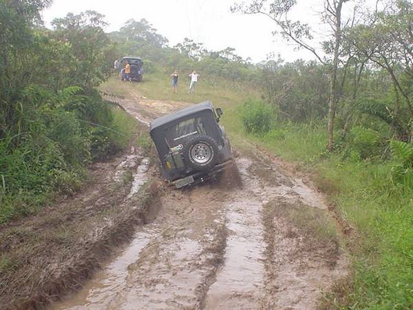

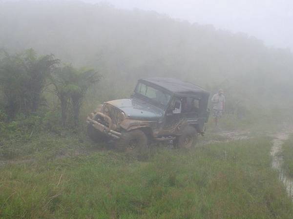

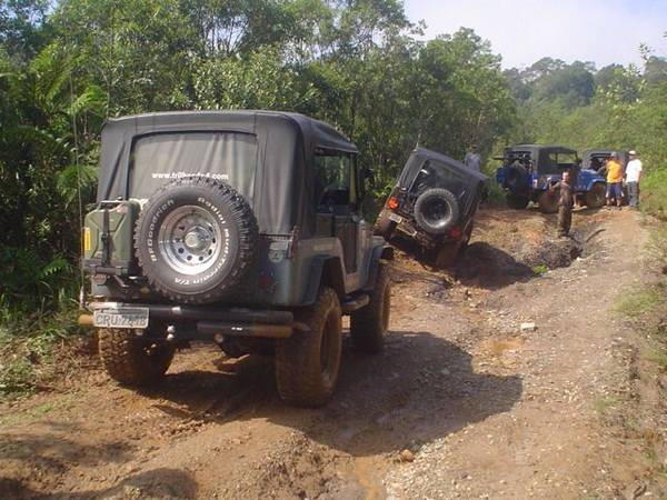

    Bom no final das contas
    Foram 4CJs e 1 Samurai
    1-CJ com o motor falhando(Bobina ruim) , mas mesmo assim fez a trilha toda...
    2-CJ estava escapanndo a reduzida no retorno da trilha, mas voltou.
    3-CJ decidiu q já estava na hora de trocar os alargadores de paralamas e já aproveitou para remove-los no barranco
    4-CJ(o meu) tbm decidiu remover os alargadores dos paralamas.
    5-Samuka foi tranquilo
    Excelente trilha...

    Foi sim Smooth
    Eram 3 jipes com motor AP e cambios clark (2 CJs e 1 Samurai)
    O 4º CJ era motor OHC e cambio clark
    Só 1 CJ era motor e cambio original e eixo de Rural (6c 3marchas), só deu pau na bobina, senaum tinha ido bem a trilha toda (quiz economizar na bobina, tem q ser Bosch)
    Olha, pra gente foi uma trilha de fácil para média, pq todos estavam bem preparados.
    E fazia tempo q naum fazia trilha com o meu. Mas posso te dizer, se quizer gastar pouco, coloca motor AP e cambio 4m, o clark seria o ideal. Economico, anda bem, e com uma relação 8x43 ou 9x44 fica ótimo para pneus 35 ou 33.
    Claro q 4.1 é excelente, mas aí é uma $$$ maior na adaptação...

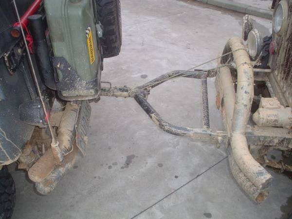

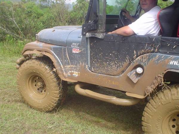

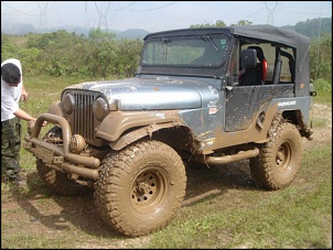

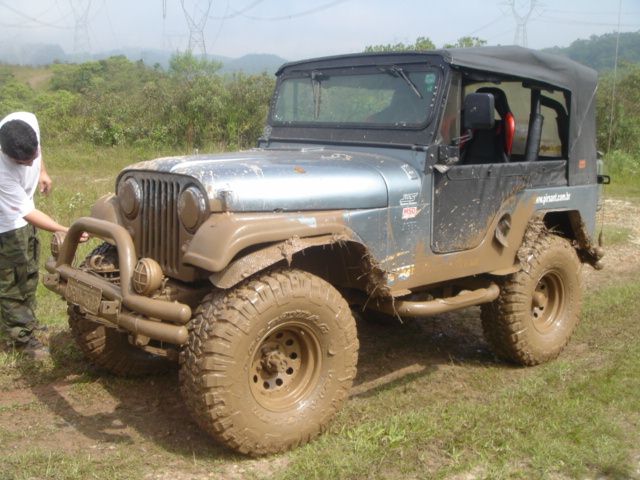

    Analisando os prejuizos...
    Meu CJ quebrou...
    Os alargadores naum aguentaram...
    Por essas e outras q penso a cada dia comprar um Samurai
