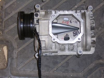

    Thiago, tua viatura está show. Parabéns. Gostaria de saber se vc sentiu muita diferença com aquelas pinças duplas Berga que vc adaptou. Valeu a pena o investimento? Te pergunto porque tenho freio a disco nas quatro no meu jipe e não acho que ele freia bem. O freio hidrovácuo é da F1000 com um cilindro mestre grande, nem assim... Tenho que pisar com força ainda. Já pensei até em instalar um freio hidroassistido, como da F250. Se positivo, vc teria telefone do cara que vende?
    Qual pressão vc deixou o blower? Como te falei anteriormente em outros tópicos, tenho um motor GM 2.0 flex no jipe e comprei um eaton M62 do Mercedes CLK 230. Ficou muito diferente a pegada dele? Me conta aí!!!

    Custo X Benefício Freios
    Thiago, pelo custo de todo o novo freio vc achou que valeu a pena?
    Quanto ao bico auxiliar, Thiago, a regra para especificação é simples, como me informaram o pessoal da Fueltech daqui de Porto Alegre. Se vc usa 1 kg de pressão vc pode amentar até 100% da potência do seu motor. Como os bicos originais vc alimenta apenas o motor, vc tem que ter um bico de injeção monoponto de um motor que tinha a potência semelhante à que vai ser gerada. Como um Monza a ácool 2.0 tinha uns 110 CV, um bico desses deve ser usado. Se o seu motor era a gasolina e vc passou para álcool, esses bicos originais não servem, eles vão dar falta mesmo. Por isso a minha opção pelo motor GM 2.0 FLEX. Ele já tem a taxa de compressão de motor a álcool e os bicos são próprios. Com 0,8 de pressão como quero, devo instalar uma Fueltech e um bico de Monza. É prá ficar bom.

    Beleza Paulo
    Com relação aos freios, achei sim que valeram a pena, melhorou bem sim...
    Eu já sei o esquema do bico auxiliar do Monza alcool , só não comprei ainda.
    Antes já comprei a FuelTech, a diferença, o motivo pelo qual não consegui acerto foi que meu motor só tem o HIS, agora vou remover o HIS e vou colocar a FT Racepro 1Fi.
    Outra coisa, não consigo acertar o ponto ideal para ele, já que o HIS não faz esse serviço, o FT já vou conseguir tbm. Nesse caso, deveria usar um ponto um pouco mais atrasado... Aí tava dificil acertar ele, em alta dava falta...
    No seu caso vai ser diferente, vc só vai colocar um FT turbo, para controlar o auxiliar. No meu caso vai ser o módulo para aspro e blower.
    Com relação aos bicos, sim já estão retrabalhados para alcool... Mas estavam saturados...

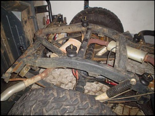

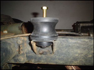

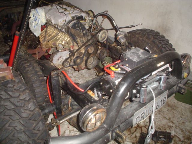

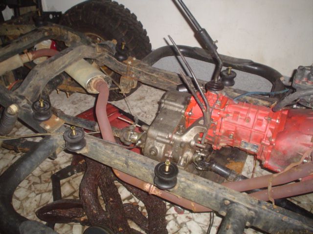

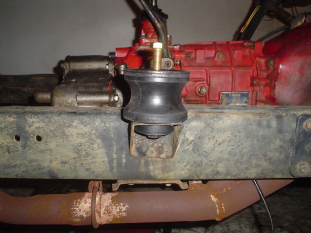

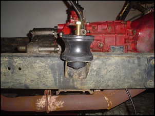

    Qdo o Jeep fica inutil durante 1 ano Acabei fazendo isso Falta dar uma boa lavada ainda com limpa baú.
    Novos calços de carroceria, feitos coxins de câmbio de SCANIA, fiz a montagem conforme os CJ-7, YJ... Os calços menores são originais do Jeep CJ5 em borracha (usei alguns antigos tbm). Na minha opnião melhor do que qualquer kit vendido nas lojas. Não gasta 200 conto, e dura muito mais tempo que qualquer tipo de calço.
    Vou aproveitar reformar algumas coisas do chassi, que já tem umas marcas de guerra, e tbm colocar um tanque de maior capacidade. E SOA com 99% de ser feito. Gaiola interna, está nos planos. Já recebeu guincho, está sendo instalado os bloqueios tbm. High-steer tbm vai vir. Alargadores Buschwacker para cobrir os pneus8).
    No motor, bom novo sistema de injeção Fuel Tech Racepro, estou já vendo com uma pessoa para acerto do supercharger no motor.
    A CARROCERIA do meu Jeep está a venda, somente caixote, se alguém precisar... 350,00 sem podres.

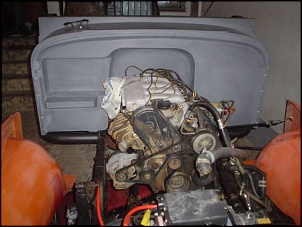

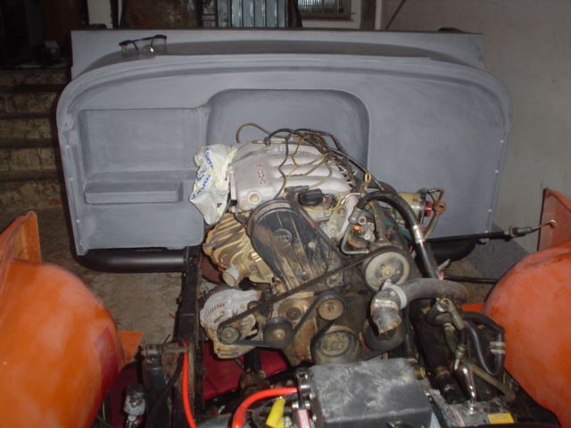

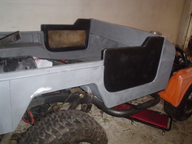

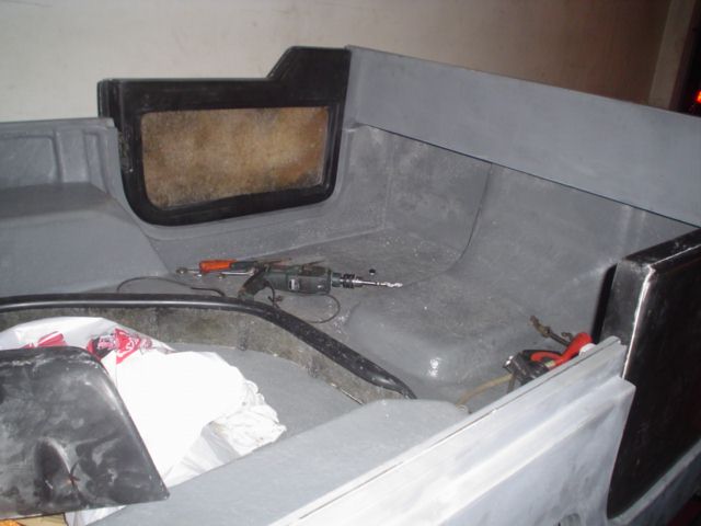

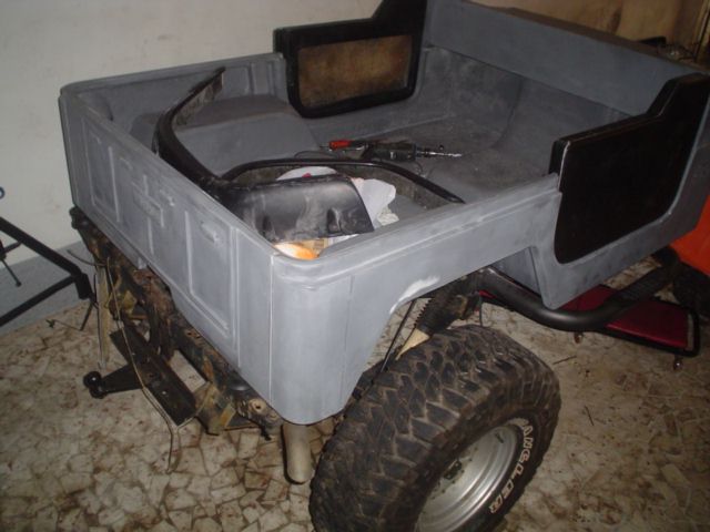

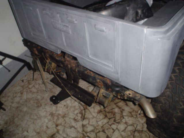

    Mais trabalho esse fim de semana... mounting the body...8-)
    [s]
    Miniaturas de Anexos Miniaturas de Anexos Jeep CJ5 1957 agora Powerstroke 2.8TD-dsc02098.jpg   Jeep CJ5 1957 agora Powerstroke 2.8TD-dsc02099.jpg   Jeep CJ5 1957 agora Powerstroke 2.8TD-dsc02100.jpg   Jeep CJ5 1957 agora Powerstroke 2.8TD-dsc02102.jpg   Jeep CJ5 1957 agora Powerstroke 2.8TD-dsc02103.jpg

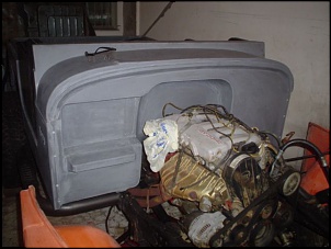

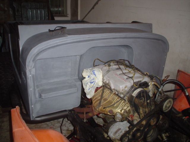

    Mais...
    Miniaturas de Anexos Miniaturas de Anexos Jeep CJ5 1957 agora Powerstroke 2.8TD-dsc02105.jpg

    fala Thiago, esse caixote novo ae, é CJ7 ou continua CJ5 mas com portas grandes ?
    []'s e boa sorte na empreitada.
  • #214
    Usuário Avatar de Thiago Rodeghel
    06/08/2003
    São Bernardo do Campo/SP
    2,797
    Agradecimentos: 11
    Grande Elmer
    É do CJ5 mesmo, com as portas grandes... já melhorou bastante.
    Vc tem facilidade de conseguir as dobradiças das portas do CJ7 ou Wrangler por aí???
    [s] Já pedindo favores
