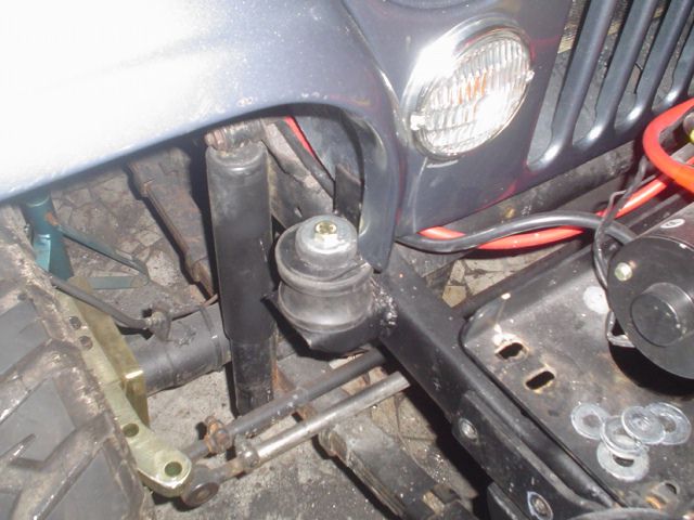

    Detalhe
    Thiago,
    foto detalhada num tem, mas é o seguinte, no tsunami para caber o falcon, eu cortei a aba da grade, e ficou só a dobra na parte debaixo dela, furei a grade, furei o chassis, parafuso passante e dois calços originais do jeep (em todos os outros já coloquei mais um calço pela parte debaixo do chassis, melhorou pra caramba... somente esses dois da grade, pela dificuldade de acesso, ainda não tinham recebido o terceiro calço, provalvemente foi por isso que quebrou), mas vou colocar um reforço, talvez um "L" parafusado...
    Nesta foto só dá pra ver que o local é de difícil acesso... e na outra o corte da aba da grade...
    abraços precisando fazer manutenção...
    Miniaturas de Anexos Miniaturas de Anexos Jeep CJ5 1957 agora Powerstroke 2.8TD-frente.jpg   Jeep CJ5 1957 agora Powerstroke 2.8TD-grade.jpg
    Tuna
    Cj-5 1966 - "Tsunami"

    Thiago,
    Entendi Tuna +ou- o q aconteceu...
    Acho q trincou inclusive pela remoção da aba da grade. O radiador fica fixado na grade ainda??? Se estiver pode ser mais um motivo de ter trincado.
    O meu tem uma chapa em L nas laterais da grade, usei o mesmo furo original onde é fixado o paralama na grade. Aparentemente não deve ter problemas com trinca ali. Ou seja os calços estão pra fora do chassi. Não mexi na estrutura da grade para usar este motor. Estou usando os coxins de cambio de Scania neles, juntamente com os originais do Jeep.
    Segue uma foto disso
    [s]
    Miniaturas de Anexos Miniaturas de Anexos Jeep CJ5 1957 agora Powerstroke 2.8TD-dsc02168.jpg

    Thiago,
    É isso mesmo,o radiador está fixado na grade por quatro suportes soldados nela, vou refazer exatamente como o seu, e assim não terei mais problemas com isso.
    Valeu!!
    abraços pondo a mão na massa, de novo
    Tuna
