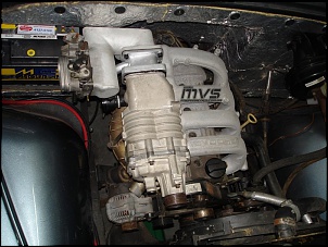

    Mais algumas
    Miniaturas de Anexos Miniaturas de Anexos Jeep CJ5 1957 agora Powerstroke 2.8TD-atgaaacknjyjo_kbpdsbcg5l-lh52opped4u3whlppfehexolhyklnid3gi7wmktt4xlloy5zsrnln42tb1hpaf4kvj2ajtu.jpg   Jeep CJ5 1957 agora Powerstroke 2.8TD-atgaaadqx8ssvd10adgkeosxfr6dsj0mjj9pxch3xkbbs4jkdhslpk4k_3mek5lo0cgvc3hddcqc86gpiqi1b6mu62twajtu.jpg   Jeep CJ5 1957 agora Powerstroke 2.8TD-atgaaadxn359inyvkivwxgbaxaejcu_i-liovxtva_inkkjsgox0typnrswqse5bp_fdyxryuuekvuxx_zkzvmbpkeaoajtu.jpg
    CJ5 1957: 2.0 16v Supercharger "Vorsprung durch Technik"
    http://www.4x4brasil.com.br/forum/showthread.php?t=8111

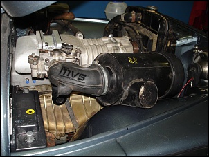

    Mais algumas...
    Miniaturas de Anexos Miniaturas de Anexos Jeep CJ5 1957 agora Powerstroke 2.8TD-atgaaaasbvkcyngwiolxmtcz1arfo4c5ouy78-48nvnnxsikayb8x2lpawwj3gqjjobmpintlabu6w-xvraurfsmi-qjajtu.jpg   Jeep CJ5 1957 agora Powerstroke 2.8TD-atgaaadsqcqhf7tqa9cqhbs4dzsjz31gqv7vbmo1acyi5tgm_kk4qe7czlthdpnx3gpamjmcls6dwgqocxhfq6rfzj0aajtu.jpg   Jeep CJ5 1957 agora Powerstroke 2.8TD-atyaaab2c73zgwtgflb-wmkjoialj0w1efyve8zurzlufseindxv4oxo8tkcreolteym8v5nlhmjzjbll_4l4ttcnrglajtu.jpg

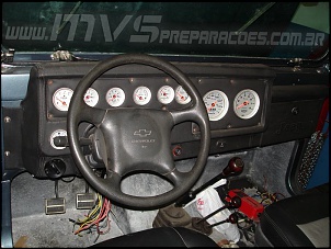

    capa de couro no painél???
    tá xique, hein?

    Citação Postado originalmente por fugger Ver Post
    tá xique, hein?
    É nada... é couro ecologico... segundo o tapeceiro...
    Eu ainda acho q é courvin
