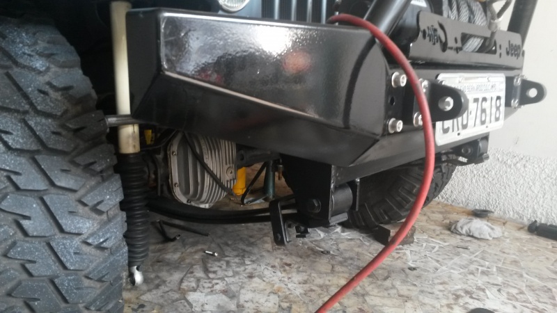

    Hj foi dia de terminar de adaptar o guincho no parachoques, deu um pouco de trabalho para adaptar, pq decidi manter uma antiga base de Guincho que comprei na antiga Winchtech aqui em SP, antiga Revenda WARN... Tbm aproveitei para instalar novos pontos de ancoragem, da AVM...

    Miniaturas de Anexos Miniaturas de Anexos Jeep CJ5 1957 agora Powerstroke 2.8TD-img-20160525-wa0046.jpg   Jeep CJ5 1957 agora Powerstroke 2.8TD-img-20160525-wa0048.jpg   Jeep CJ5 1957 agora Powerstroke 2.8TD-img-20160526-wa0006.jpg   Jeep CJ5 1957 agora Powerstroke 2.8TD-img-20160526-wa0008.jpg   Jeep CJ5 1957 agora Powerstroke 2.8TD-img-20160526-wa0020.jpg
