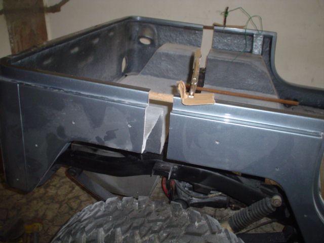

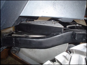

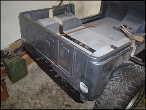

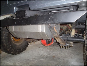

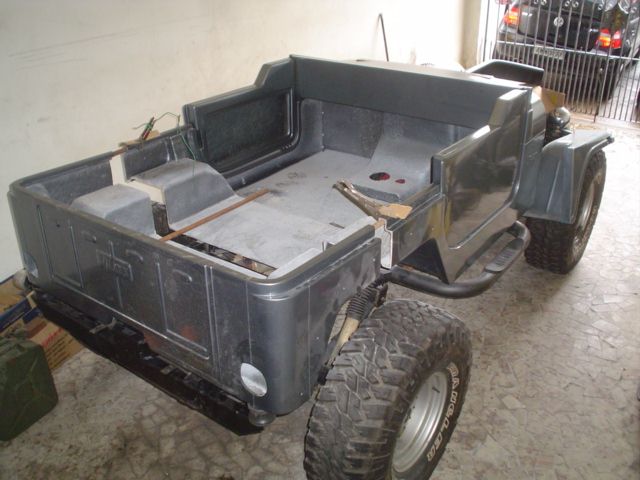

Bom era todo original esse CJ, com motor Hurricane 4c 3m... Fumando e muito... Eu e o meu velho fizemos as adaptações aqui na garagem mesmo, apenas a parte de injeção eletrônica e elétrica foi feita em outro lugar. Foi desde outubro do ano passado com ele parado, até o meio de fevereio ficando quase pronto
Bom próximos passos, trocar os eixos, sei lá por quais... guincho. Depois tentar dar um tempo $$$
Se precisarem de alguma info que possa ajudar, estamos aí!!!
