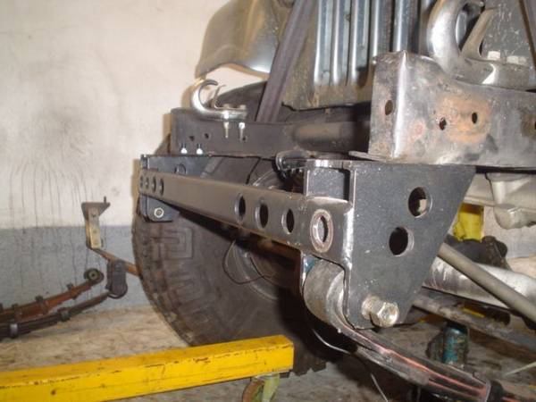

    Bom nesses 2 ultimos fins di semana, foi a troca completa das molas do jeep, por um lift kit da Rancho Essas são as molas traseiras
    [s]

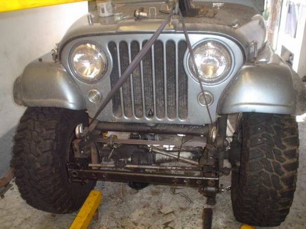

    Agora as molas dianteiras, com a instalação de um kit da WPWarrior de inversão de jumelos pra CJ7
    Tbm deslocamento do eixo dianteiro pra frente, uns 50mm, com isso terei q alongar o cardan dianteiro e cortar os paralamas tbm...
    No final ficou assim...
    [s]

    Cara, muito legal o CJ!!!
    Agora... vc vai soldar aqueles suportes de molas ne?
    Aqueles parafusos abracando o chassi sao de dar medo...

    Só posso mexer nele no fim di semana... por isso ainda naum deu tempo de soldar, mas só faz 1 semana ainda q acabei, na verdade tenho q terminar a dianteira pq naum consegui instalar os amortecedores corretamente
    Mas o suporte foi feito mais pra posicionar as molas no local, pra depois serem removidos, mas decidi manter eles por enquanto pra ver se fazem diferença ... Tenho a solda elétrica, mas quero fazer na Mig isso. Ou então ele será parafusado direto no chassi
