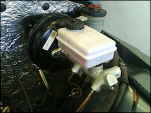

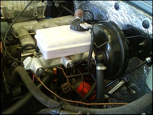

    Hidrovacuo Opala + Cilindro Mestre D20
    Um upgrade nos freios...
    Adaptação do Hidrovacuo do Opala (sistema Varga) no cilindro mestre da D20 (Bosch). Depois faço um esquema de como adaptar pra quem quizer...
