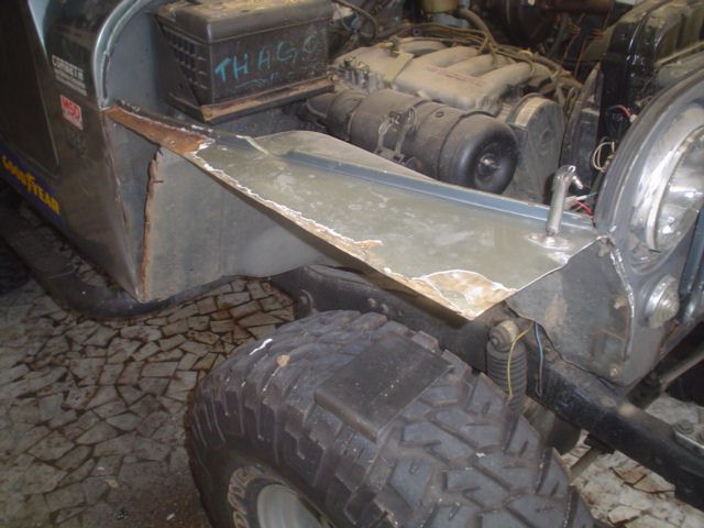

    Trocando os Eixos

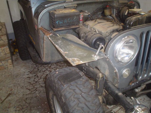

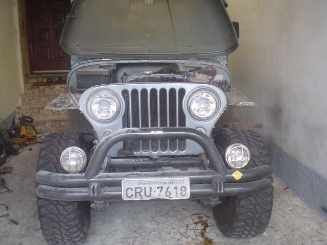

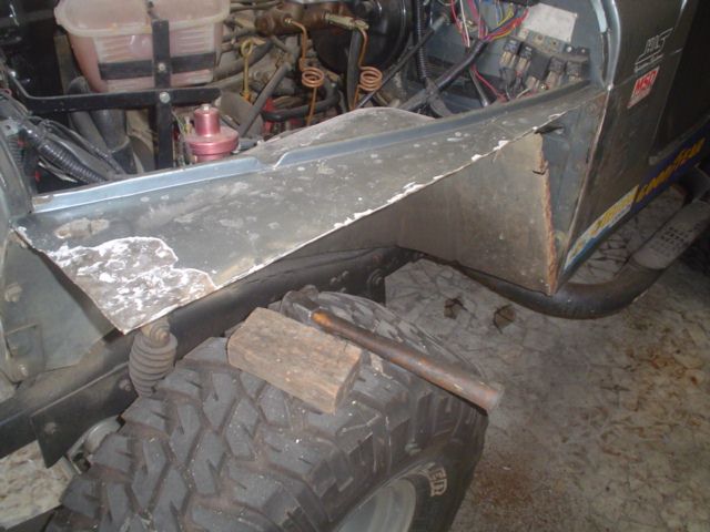

    Agora sim, finalmente depois de mais de 1 ano, com os eixos de Rural encostados, chegou a hora de trocar.8-)
    Bom, o eixo é praticamente tudo novo, retentores, juntas, rolamentos, alguns parafusos, o freio a disco foi revisado, tubulação de freio nova, além do kit Flutuante T-Rex Bone e as porcas de engenharia Ensimec. Protetor de diferencial e relação 5,38
    Mantendo o critério, básico de todo jipeiro, "Já que..." estava trocando o eixo traseiro, decidi aumentar mais ainda o entre-eixos, algo em torno de 4 a 5 polegadas só no eixo traseiro. E com isso novos problemas, flexivel curto, amortecedor curto, o cardan nem dá pra dizer q ficou curto Nem chega na T-Case E o pior agora é meter a faca na caixa de roda
    Segundo meu pai completamente desproporcinal
    O dianteiro tá na montagem ainda, espero semana q vem ele esteja no esquema pra colocar na viatura

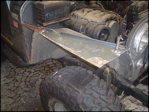

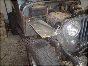

    Algumas fotos...
    Miniaturas de Anexos Miniaturas de Anexos Jeep CJ5 1957 agora Powerstroke 2.8TD-dsc01784.jpg   Jeep CJ5 1957 agora Powerstroke 2.8TD-dsc01785.jpg   Jeep CJ5 1957 agora Powerstroke 2.8TD-86.jpg   Jeep CJ5 1957 agora Powerstroke 2.8TD-87.jpg   Jeep CJ5 1957 agora Powerstroke 2.8TD-dsc01788.jpg

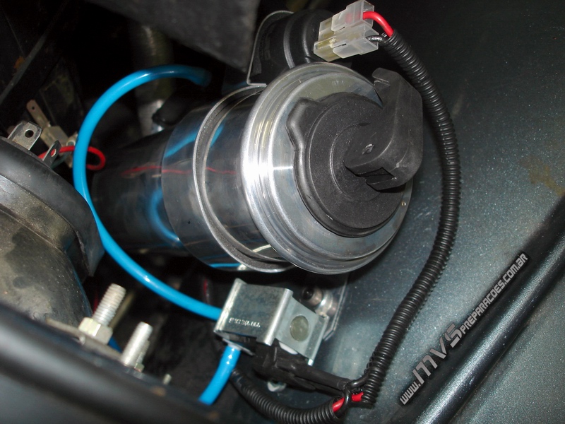

    Prévia... do que está por vir...
    Iluminação da cronomac, é horrivel lampadas com tonalidades diferentes... detalhe são novas!!!
    Ele já funciona, essa semana vai pro autoeletrico terminar a parte básica do Jeep...
    E Reservatório de partida a Frio em aluminio, ...
    [s]

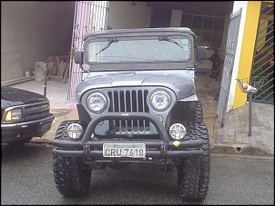

    Thiagão essa capota ficou gringa hein...
    mas e as portas tbem são da atlantida? só elas devem ter influenciado bastante no preço né....
    parabéns! abraços

    Citação Postado originalmente por xicoffck Ver Post
    parabéns! abraços
    Opa!!!
    Não, as portas são da Fiber 4x4. A Atlandida só fez a outra metade da porta (janelas)...
    Paguei na época, as portas 500,00 o par!
    [s]

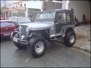

    Segue a ultima foto...
    CJ5 1957: 2.0 16v Supercharger "Vorsprung durch Technik"
