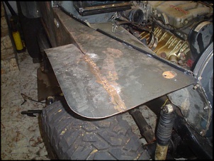

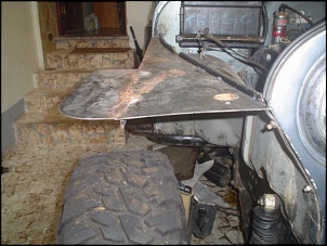

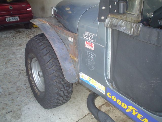

    Novos paralamas dianteiros , falta só os tubos nas laterais agora pra reforço.
    Setas dos paralamas, são as usadas no Golf/Polo/Bora
    [s]
    Miniaturas de Anexos Miniaturas de Anexos Jeep CJ5 1957 agora Powerstroke 2.8TD-dsc01839.jpg   Jeep CJ5 1957 agora Powerstroke 2.8TD-dsc01840.jpg   Jeep CJ5 1957 agora Powerstroke 2.8TD-dsc01841.jpg   Jeep CJ5 1957 agora Powerstroke 2.8TD-dsc01842.jpg

  • #146
    caraca
    ficando animal esses paralamas

    Citação Postado originalmente por proença Ver Post
    caraca
    Tbm naum imaginava q ia ficar tão animal assim...
    Deu trabalho, mas ficou legal, e muito forte8)

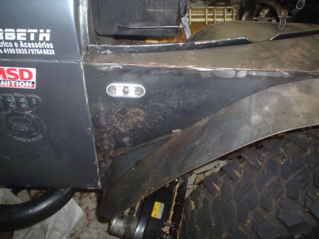

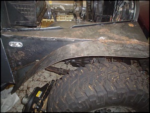

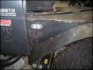

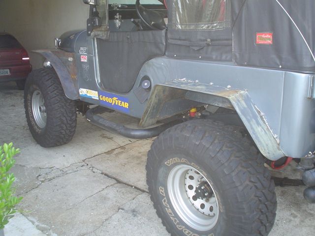

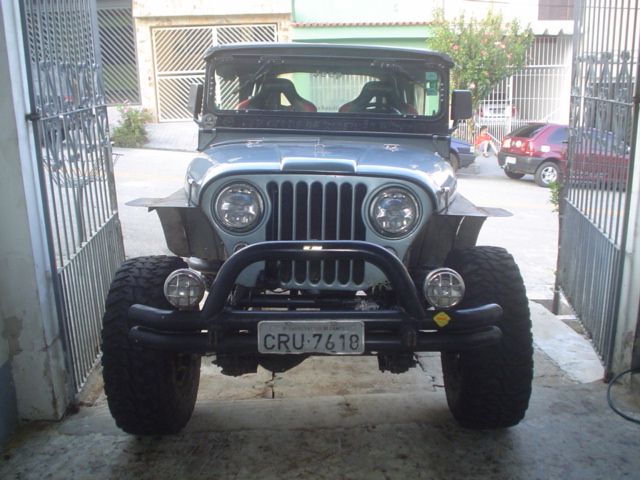

    Mais dos paralamas...
    Miniaturas de Anexos Miniaturas de Anexos Jeep CJ5 1957 agora Powerstroke 2.8TD-1.jpg   Jeep CJ5 1957 agora Powerstroke 2.8TD-dsc01850.jpg   Jeep CJ5 1957 agora Powerstroke 2.8TD-dsc01851.jpg   Jeep CJ5 1957 agora Powerstroke 2.8TD-dsc01855.jpg   Jeep CJ5 1957 agora Powerstroke 2.8TD-dsc01856.jpg

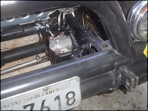

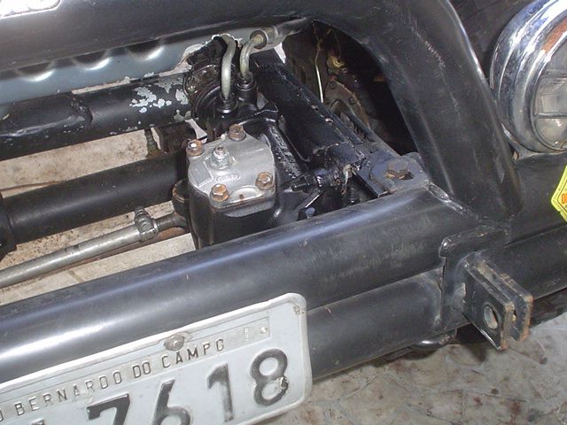

    mais uma e caixa de direção hidraulica da S10
    Miniaturas de Anexos Miniaturas de Anexos Jeep CJ5 1957 agora Powerstroke 2.8TD-dsc01858.jpg   Jeep CJ5 1957 agora Powerstroke 2.8TD-dsc01852.jpg   Jeep CJ5 1957 agora Powerstroke 2.8TD-dsc01853.jpg   Jeep CJ5 1957 agora Powerstroke 2.8TD-dsc01854.jpg

    Thiago, ficou bem legal, mas antes de botar os "tubos" eu não me arriscaria a andar muito por aí, do jeito que está, se esbarrar em alguem vc corta no meio.

    Citação Postado originalmente por José Augusto Ver Post
    Os pedestres q se cuidem
    Já comprei os tubos, agora é só curvar e soldar...
    [s]quase pronto

    Thiago, muito legal Os alargadores estão com quantos cm além do perfil lateral da carroceria ?
    Outra coisa, vc aproveitou a parte interna do paralamas original ?
    Já viu os do meu CJ6 ?
    Valeu Elmer
    Acho q os traseiros estão 16cm (se não me falha a memoria) e os dianteiros foram com 14cm.
    Isso foi usando a parte interna, e tbm a parte superior do paralama. então os pontos de fixação da trava do capô, e onde parafusa na grade e na corta fogo, ainda são originais... tem uns reforços em alguns lugares, mas basicamente é isso.

    Thiago, a DH da S10 ta dando conta do recado ?
    To em dúvida aqui, tenho uma de F4000 e agora apareceu uma de S10, as duas vão dar trabalho pra adaptar, mas to interessado na da S10 por ser mais compacta.
    Tá sim, é bem forte ela... e muito rápida, 3 voltas de batente a batente, e usando os eixos de rural
    Com certeza de F4000 é melhor q da S10, mas tem esse detalhe do espaço.
    Se bem q a minha é praticamente nova, tirei de uma S10 2003 ( comprei em agosto)
    Pelo menos até agora, não tenho o q reclamar, está dando conta dos 35"
