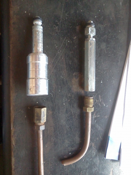

    Citação Postado originalmente por Ian Jeep Ver Post
    Muito massa os seus vídeos!!
    Aconteceu algo semelhante comigo, eu uso esse mesmo atuador no meu jeep.
    Fui encaixar a mangueira e não tinha a travinha, e ai não sai de jeito nenhum. Tive q cortar e adaptar um rosca.
    Anexo 563477
    Depois vi q vendia a mangueira original, q seria uma opção muito mais fácil
    Estou usando esse sistema a 5 anos, até hj não tive problema.
    Feliz 2019!
    Abraços e boa sorte na reforma
    Nossa nem imagina a raiva que me deu, tive de tirar o câmbio tudo de novo, mas depois coloquei tudo SKF inclusive atuador...
    Abraçosssss
