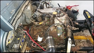

    Colocando o 2.8 no lugar
    Miniaturas de Anexos Miniaturas de Anexos Jeep CJ5 1957 agora Powerstroke 2.8TD-1-20180213_212751.jpg   Jeep CJ5 1957 agora Powerstroke 2.8TD-1-20180213_212847.jpg   Jeep CJ5 1957 agora Powerstroke 2.8TD-2-20180213_212744.jpg   Jeep CJ5 1957 agora Powerstroke 2.8TD-2-20180213_212840.jpg   Jeep CJ5 1957 agora Powerstroke 2.8TD-3-20180213_212732.jpg   Jeep CJ5 1957 agora Powerstroke 2.8TD-3-20180213_212824.jpg   Jeep CJ5 1957 agora Powerstroke 2.8TD-4-20180213_212724.jpg   Jeep CJ5 1957 agora Powerstroke 2.8TD-4-20180213_212815.jpg

    Adaptação da Flange do Powerstroke com a capa seca da GM, levou muita solda em FF..
    Mas ficou top...
    [s]
    Miniaturas de Anexos Miniaturas de Anexos Jeep CJ5 1957 agora Powerstroke 2.8TD-1-img-20180227-wa0025.jpg   Jeep CJ5 1957 agora Powerstroke 2.8TD-2-img-20180227-wa0024.jpg
