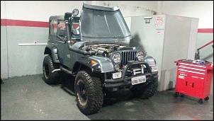

    Jeep já na Automotive Motorsports em São Bernardo... já funcionou e acertou...
    Esta semana saberemos a potência...

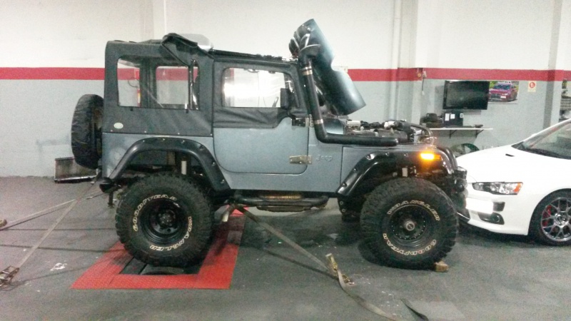

    Jeep já amarrado no dino... tá pronto!!! Feito acerto da Fueltech, novas linhas de combustível, bicos retrabalhados, 2 bombas elétricas, catch tank instalado tbm, roda fônica original VW funcionou para as 4 bobinas... Agora é só pintar e curtir!!!!
    Super feliz com o brinquedo...!!! Sonho realizado... detalhe da foto um Mitsubishi Lancer Evo
    Jeep CJ5 1957 agora Powerstroke 2.8TD-20140325_105302.jpgJeep CJ5 1957 agora Powerstroke 2.8TD-20140325_105251.jpg

    Animal, mas pintar mais o que? ???
    esse lancer é animal mas outro via vi um adesivo pregado num wrx "fear no Evo" hahahaha
    Tenho q pintar onde eu alonguei a caixa de roda traseira...
    Os prejús de ficar parado tanto tempo, vou ter q trocar as buchas dos amortecedores dianteiros que estouraram.
    E me acertar com a regulagem dos amortecedores, que estão pulando demais... acho q vou ter q tirar laminas das molas, pq o Jeep ficou mais leve e parece q pula muito a dianteira...

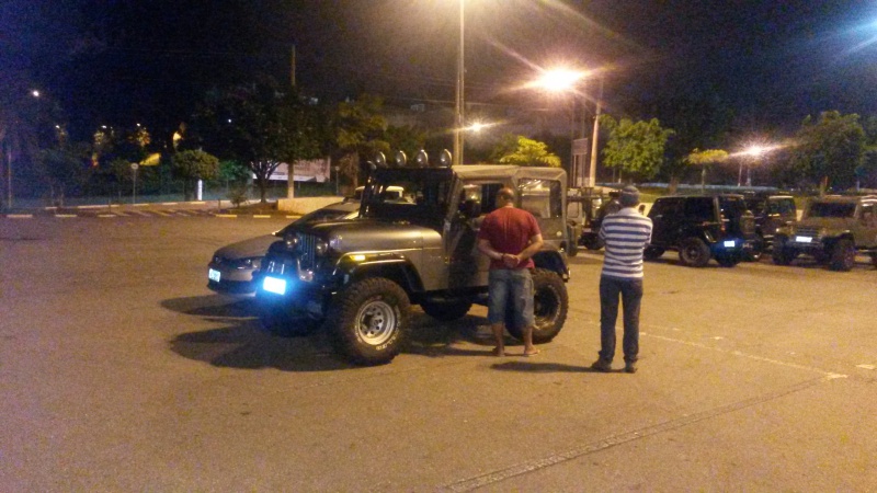

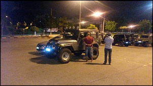

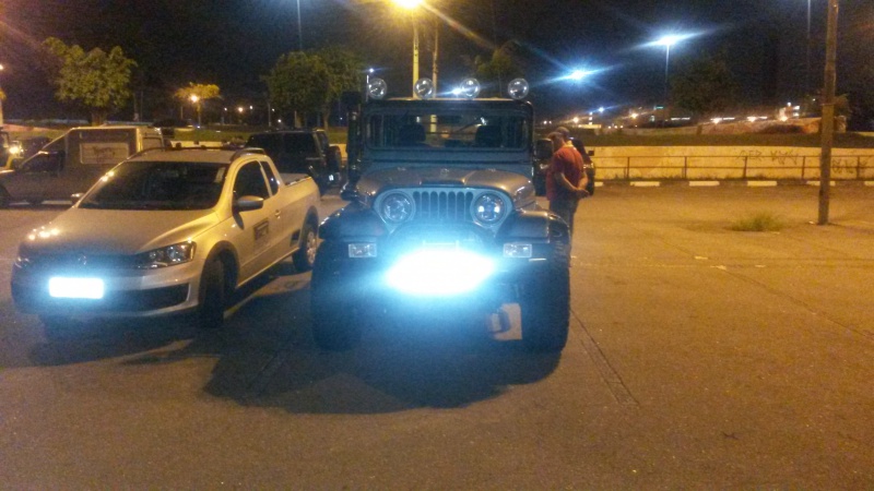

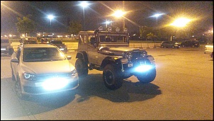

    Primeiro Rolê Oficial
    Como presente de aniversário, depois de tantos anos, a primeira volta oficial... Encontro de jipeiros aqui em São Bernardo do Campo...
    foi um presentão de niver...
    Jeep CJ5 1957 agora Powerstroke 2.8TD-20140401_200912.jpg Jeep CJ5 1957 agora Powerstroke 2.8TD-20140401_200934.jpg Jeep CJ5 1957 agora Powerstroke 2.8TD-20140401_200952.jpg
    Ola Thiago bunita viatura , onde comprou os alargadores ??
    são de fibra ou plastico

    Citação Postado originalmente por juleymar73 Ver Post
    Obrigado Juleymar
    Comprei na Fiber 4x4, são de fibra...

    Citação Postado originalmente por OPC+JR Ver Post
    Mediu quanto faz de 0 a 100? kk.
    Falando sério, qual o ganho de potencia nessa brincadeira toda, supercharger + injeção programável, isso foi medido?
    Afetou muito o consumo?
    Está com 191cv e 26kg de torque a 5500RPM, a linha de potência e torque é perfeita a curva, sem pico igual em um motor turbo, é perfeita...
    Não medi ele sem o supercharger, mas se for considerar valores medidos desse motor pela VW eram 145cv e 19kg de torque a 6600RPM.
    De 0 a 100 ainda não medi, pq qdo engado 3ª acelerando forte, a embreagem patina, não dá conta, tem q acelerar gradativo... mas pelo que pude perceber, é que acelera forte mesmo... futuramente quero instalar um kit de embreagem multi discos... vai resolver este problema.
