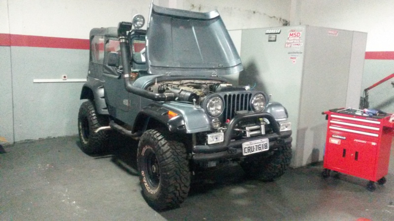

    Só para atualizar, Jeep na oficina fazendo os acertos finais para regulagem da Fueltech...
    Logo logo, vou estar andando no Jeep de novo...:drool:

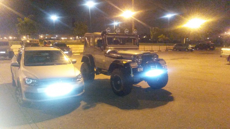

    Jeep já na Automotive Motorsports em São Bernardo... já funcionou e acertou...
    Esta semana saberemos a potência...
    Anexo 456235

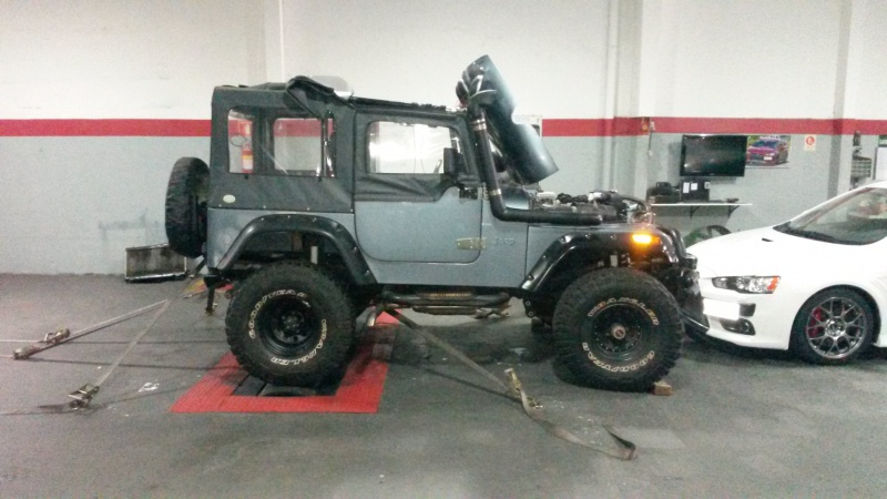

    Jeep já amarrado no dino...:cool: tá pronto!!! Feito acerto da Fueltech, novas linhas de combustível, bicos retrabalhados, 2 bombas elétricas, catch tank instalado tbm, roda fônica original VW funcionou para as 4 bobinas... Agora é só pintar e curtir!!!!
    Super feliz com o brinquedo...!!! Sonho realizado... detalhe da foto um Mitsubishi Lancer Evo
    Anexo 456398Anexo 456399

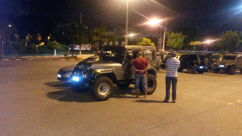

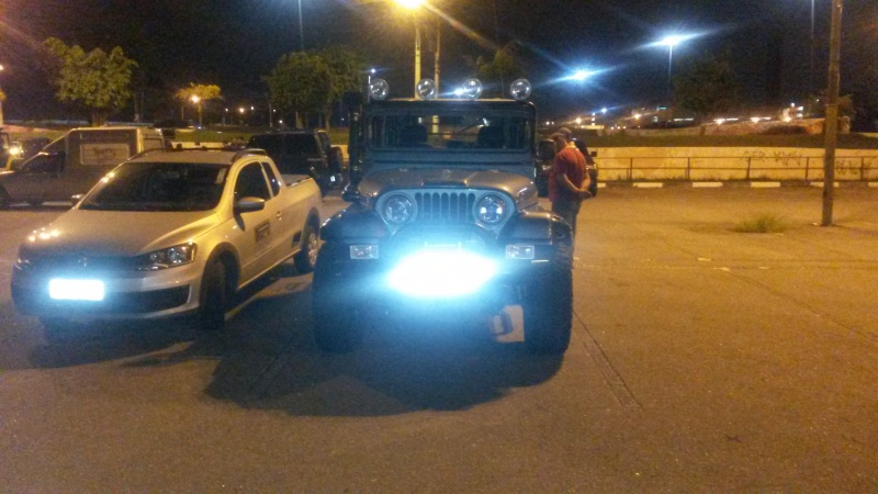

    Como presente de aniversário, depois de tantos anos, a primeira volta oficial... Encontro de jipeiros aqui em São Bernardo do Campo...
    foi um presentão de niver...
    Anexo 457454 Anexo 457455 Anexo 457456

    OPC+JR
    Mediu quanto faz de 0 a 100? kk.
    Falando sério, qual o ganho de potencia nessa brincadeira toda, supercharger + injeção programável, isso foi medido?
    Afetou muito o consumo?
  • 04/04/2014, 08:48
    Thiago Rodeghel
    Postado originalmente por OPC+JR Ver Post
    Está com 191cv e 26kg de torque a 5500RPM, a linha de potência e torque é perfeita a curva, sem pico igual em um motor turbo, é perfeita...
    Não medi ele sem o supercharger, mas se for considerar valores medidos desse motor pela VW eram 145cv e 19kg de torque a 6600RPM.
    De 0 a 100 ainda não medi, pq qdo engado 3ª acelerando forte, a embreagem patina, não dá conta, tem q acelerar gradativo... mas pelo que pude perceber, é que acelera forte mesmo... futuramente quero instalar um kit de embreagem multi discos... vai resolver este problema.
