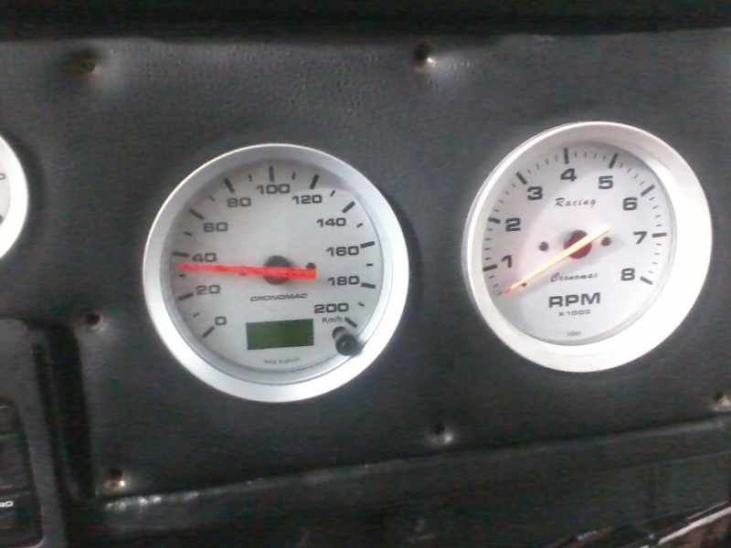

  • 25/07/2013, 19:43
    Thiago Rodeghel
    2 Anexo(s)
    Mais esta semana, um relogio com cronômetro acho que era de Monza e o novo lançamento Cronomac, velocímtro eletrônico, que possue odômetro total e parcial digital, e é aferido conforme a medida de distância percorrida, ou seja, velocidade real para qualquer medida de pneu!!!!:euforico:
    E o restante da elétrica ainda em andamento... Está ficando muito bom o acabamento do chicote, esta semana terá fotos com os mimos do chicote, obra de arte mesmo!:euforico:
    Anexo 423255 Anexo 423256

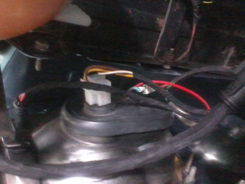

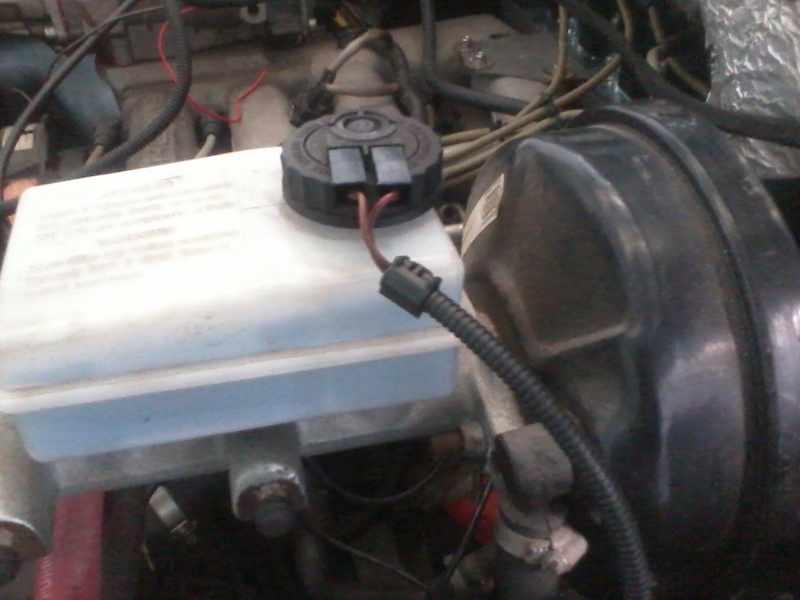

  • 28/07/2013, 17:23
    Thiago Rodeghel
    6 Anexo(s)
    Detalhes da elétrica...:razz: só alguns por enquanto...
    Detalhes de acabamento nos ramais do chicote...
    Anexo 423551Anexo 423552Anexo 423553Anexo 423554
    Esta é da coluna de direção, como estava a fiação:?
    Antes
    Anexo 423556
    Depois
    Anexo 423555
    [s]
