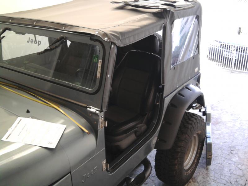

    Olá Rodrigo, realmente fiz a capota já tem um tempinho, faz alguns anos, 3 a 4 anos. Não sei exatamente o valor deles hj. Bom eu não lembro, pq o meu Jeep foi projeto especial, como eles dizem, fazem a capota sobre medida.
    Usamos a lona de dupla face, que é um tom de cinza do lado externo e do lado interno é outra tonalidade de cinza. Na época foi o mais caro, porém, facilita na limpeza e tbm é muito resistente a cortes. Acredito ser a Super Trial. Com 5 janelas, e semi-conversível, ou seja, ela enrola até o meio.
    Como meu Jeep, tem a gaiola interna, fizemos a capota apenas com a lona, não tem estrutura interna. Apenas para as janelas das portas. Talvez tbm por isto tenha um valor diferente do que pedem hj em dia.
    Olha já usei as conversíveis populares, tipo gaúcha, trevo,etc... está valendo o investimento, realmente veda bem, tenho usado o Jeep, aqui em Sampa, algumas vezes com chuva forte, não entra nada de água. Nem aquele retrocesso do escapamento do Jeep, aquele cheiro de fumaça do escape. Realmente até dá para usar ar condicionado e alarme de sensores dentro, pq realmente o produto foi bom, pelo menos ficou do jeito que queria, são próximos a minha residência, por isto levei o Jeep para eles.
    Se precisar de mais detalhes, pode perguntar, e fique a vontade de tirar idéias...

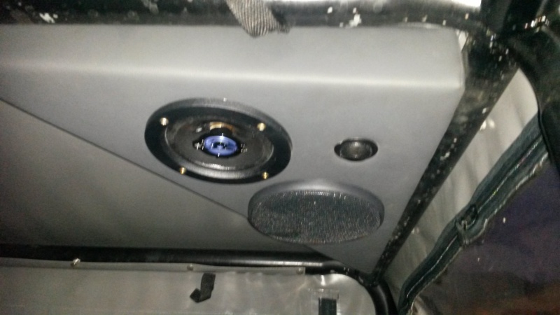

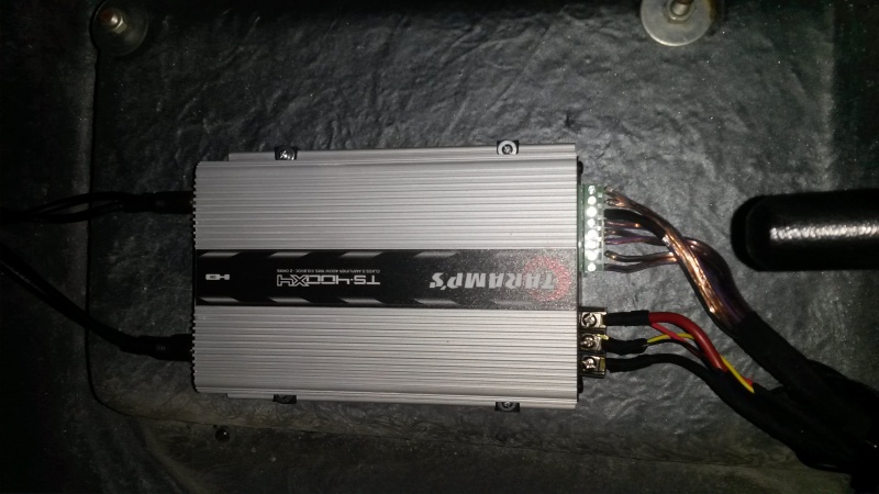

    Montando o Som
    Depois de 3000km, curtindo o som básico... fiz umas melhorias... Caixas de som embutidas no teto, fabricação em casa mesmo, MDF e tico tico...:p
    Módulo digital 400W Taramps, cabeamento blindado Stetsom
    2 kits 2 vias JBL Selenium (um par para as portas, outro par no teto)
    Par triaxial Sony
    Par 6x9 Pionner
    Caixa Subwoofer 8 polegadas Slim dutada módulo mono embutido...:cool:
    Som ficou melhor que do meu carro...
    Anexo 483932Par de caixas embutidas na gaiola, MDF e revestido em courvin espumado
    Anexo 483930Detahe
    Anexo 483931
