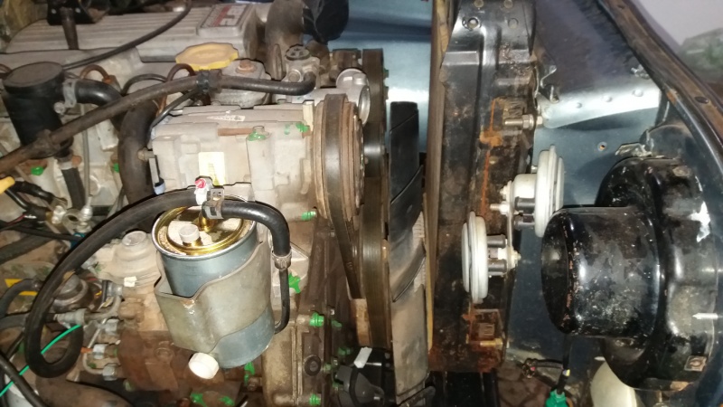

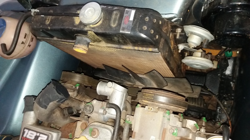

  • 27/08/2018, 01:17
    Thiago Rodeghel
    3 Anexo(s)
    MOntando a frente
    Ficou apertado... vou ter que usar a ventoinha elétrica mesmo...
    Anexo 561024
    Anexo 561025
    Anexo 561026
    Alías como tira essa ventoinha???:boxing:
  • 27/08/2018, 08:02
    willys1960_ctba
    Postado originalmente por Thiago Rodeghel Ver Post
    Anexo 561024
    Anexo 561025
    Anexo 561026
    opa, blz?
    não pensa em cortar a grade e reposicionar o radiador mais a frente? O intercooler não cabia na frente do radiador? :pensativo:
  • 27/08/2018, 11:08
    Thiago Rodeghel
    Postado originalmente por willys1960_ctba Ver Post
    opa, blz?
    Eu nem cogitei... já pensei em deixar a frente livre pq vou montar ar condicionado nele. Este espaço vou montar o condensador. Por isto o intercooler foi sob o motor... igual a Frontier e L200.
