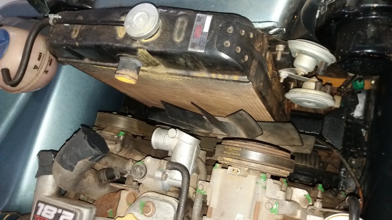

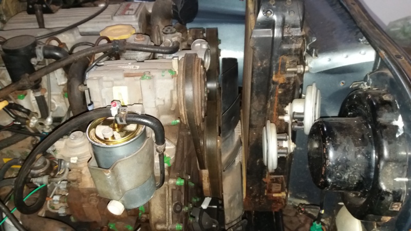

    Olá Galera Após um bom tempo sem atualizar o fórum, decidi colocar algumas fotos que estavam no meu celular dos upgrades que foram feitos durante a troca das molas...
    Aproveitei para reajustar a carga dos munhões, e a oficina que havia instalado as homocinéticas, me fez o belo favor... não colocaram sequer nada de graxa por sorte não estavam danificadas... comprei 1 kg de graxa para homocinética da Molycote e resolvi tbm mais uma coisa...

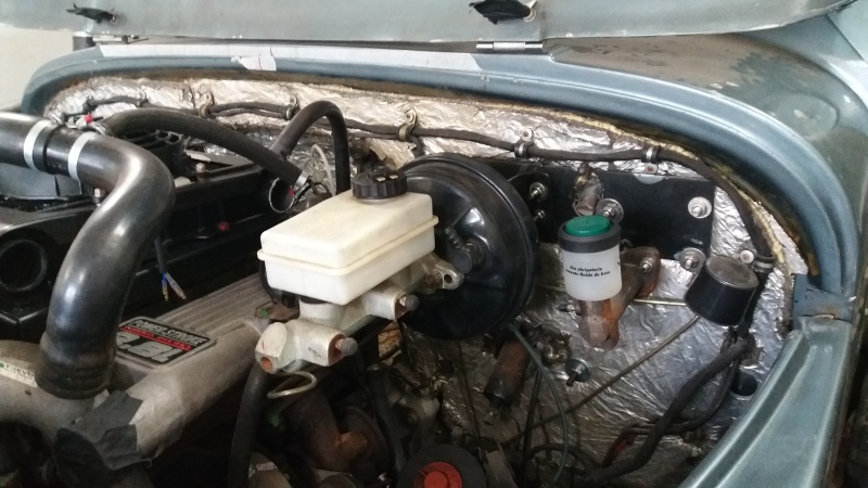

    E faróis em Led do Jeep...
    Jeep CJ5 1957 agora Powerstroke 2.8TD-7-img-20160807-wa0010.jpgJeep CJ5 1957 agora Powerstroke 2.8TD-8-img-20160805-wa0018.jpg
