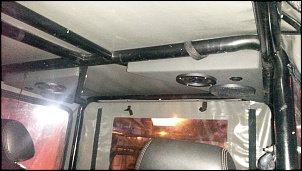

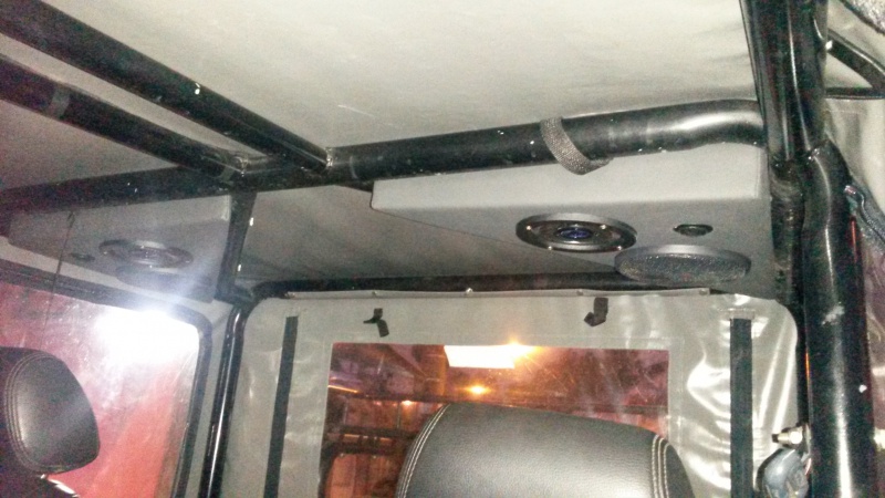

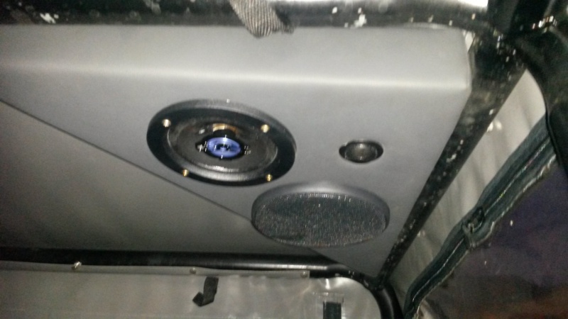

    Depois de 3000km, curtindo o som básico... fiz umas melhorias... Caixas de som embutidas no teto, fabricação em casa mesmo, MDF e tico tico...
    Módulo digital 400W Taramps, cabeamento blindado Stetsom
    2 kits 2 vias JBL Selenium (um par para as portas, outro par no teto)
    Par triaxial Sony
    Par 6x9 Pionner
    Caixa Subwoofer 8 polegadas Slim dutada módulo mono embutido...
    Som ficou melhor que do meu carro...

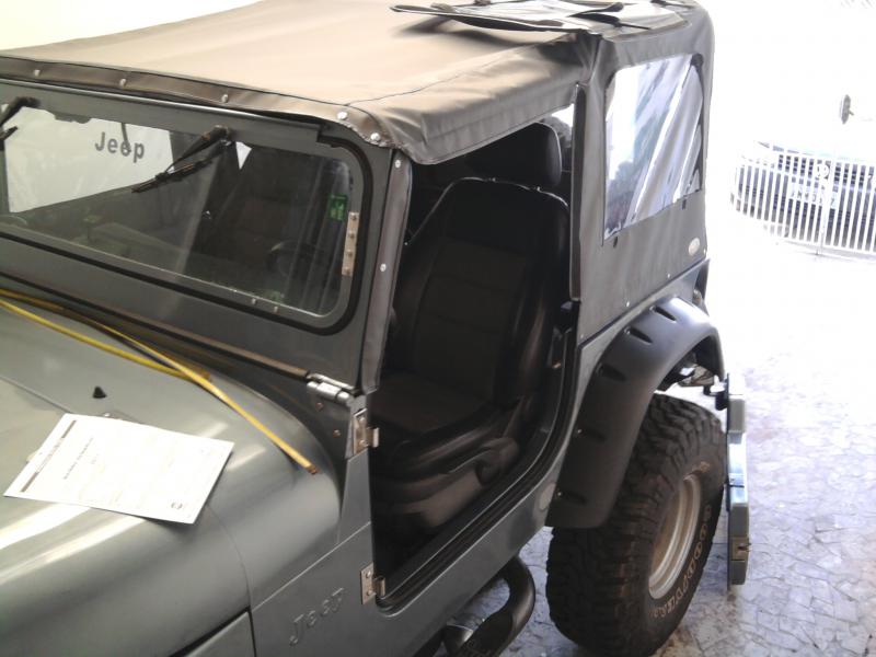

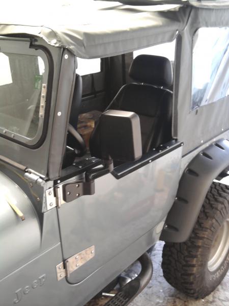

    Citação Postado originalmente por Thiago Rodeghel Ver Post
    Detalhe das portas
    Removi somente a janela, e depois a porta toda...
    Jeep CJ5 1957 agora Powerstroke 2.8TD-foto0086.jpg Jeep CJ5 1957 agora Powerstroke 2.8TD-foto0087.jpg
    alguem sabe onde arrumar essas portas?

    Citação Postado originalmente por squinzani Ver Post
    Comprei na Fiber 4x4, acho que estão atualmente em Curitiba, ou região...

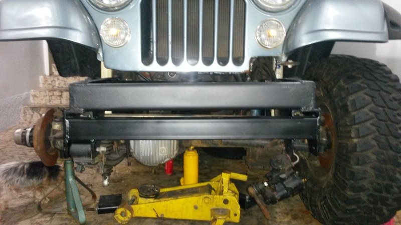

    Bom o que fiz no meu Jeep até agora... para instalar estas molas
    - Medir e desenhar os suportes dianteiros
    - Tornear os olhais, para a nova posição dos jumelos e furar os novos pontos
    - Cortar o chassi a partir da travessa do radiador em diante
    - Corte e dobra de chapa para as novas longarinas, e nova travessa na frente do local do parachoque
    - Corte e dobra novo suporte da caixa de direção da S10 (foi removida devido o corte do antigo chassi)
    - Desenvolvimento de amortecedor de direção duplo com amortecedores de D20
    - Novos grampos e bases inferiores de molas, incluindo corte e dobra de chapas
    - Remoção das bases do eixo, para correção de posição de caster e molas (caster estava em 0)
    - Reposicionamento do parachoque dianteiro, claro já que o chassi foi alongado
    - Refurar o pino mestre das molas, já que as molas da Blazer não fica no centro, pensa em um aço duro de furar... Agora pensa em algo mais duro ainda...
    - Sem contabilizar, compras de parafusos, serras copos (43mm e 22mm)
    Nisto foi $$$ demais, sem contabilizar que inicio de ano vem IPVA, e pneus para o carro de passeio que tbm não é barato... E para dar problema, queimou minha furadeira qdo estava montando as molas do lado esquerdo.
    Enfim, falta apenas, solda geral, e terminar de acertar o cáster,

    Bom, para montar este kit de molas, não foi simples, aliás foi meu maior desafio. Sozinho, 2 macacos hidráulicos, 2 cavaletes, e um macaco jacaré... e ferramentas...
    Primeiro, descobri, que cada Jeep vc envolve uma situação da demora...
    Para instalar estas molas... Tive de... NO MEU JEEP...
    -Partir do principio, do zero, sem nenhum esquema, fotos ou afins para ver... Só achei estas molas instaladas na suspensão traseira...
    - Desenhar tudo
    - Alongar o chassi, assim as chapas dobradas devem ser da medida exata e espessura
    - Tive de Refazer o suporte da caixa de direção, já que meu chassi estava feio, cheio de furos, de diversos parachoques que teve durante sua vida, e adaptações. Então Cortei a ponta do chassi, logo abaixo da grade dianteira e refiz, a partir dali, tudo novo
    - Nivelar e alinhar, onde vc irá soldar as novas longarinas do chassi. Sendo que na largura do chassi, tem que encaixar o parachoque certinho, com 2 a 3mm de folga...
    - Alonguei 150mm o chassi no meu Jeep, mas com 130mm é o suficiente...
    Estes itens foram extremamente trabalhosos, e demorados... Já que sozinho foi mais complicado.
    Feito isto, instalei as molas, instalei o jumelo atrás, se colocasse na dianteira o jumelo, seria 10x mais fácil e rápido... Porém, fui inventar de manter igual o original... PTZ... Tive de furar o chassi, usei buchas de suspensão da bandeja do Santana, torneei os tubos, para embuxar no chassi. E instalar as buchas de Santana. Para isto, tive de Fechar o chassi, já que as molas são mais longas, e não pegam no trecho onde o chassi já é fechado. Tanto lado do motorista qto do Passageiro.
    Refurar a mola, no centro, já que da Blazer é deslocado... E pra furar a desgraça... Sofri...
    Quem tem Jeep canela fina no eixo, pode usar as bases dos grampos da Blazer, quem tem eixo canela Grossa, meu caso, tem que refazer as bases onde fixa o grampo, ao eixo. Usei grampos da Toyota.
    Bom qdo coloquei o Jeep no chão, o susto e o correto, os jumelos foram a 45 graus de inclinação como é o correto, porém, ficou muito baixo... meu Jeep antes de tirar as molas antigas estava com 26" de altura do chão até a parte inferior do chassi, na ponta dianteira... Cedeu, para 24"
    Levei ao posto de molas para arquear, dos 180mm de arco central foi para 220mm e resolveu o problema... Porém os jumelos foram para 80 graus de inclinação, não é o ideal, porém resolveu.
    Vou postar aos poucos as fotos...
    Bom rodei apenas, no final de semana passado, e posso afirmar, duvido que fica melhor que isto... foi impressionante o ganho, no pouco que rodei. Foi apenas um Teste, porém, fiquei surpreso com o desempenho. è extremamente flexivel as molas... Trabalham bem... Vc fica mais a vontade de passar nos buracos, sem aquele tranco seco...
    Mas foi trabalhoso...
