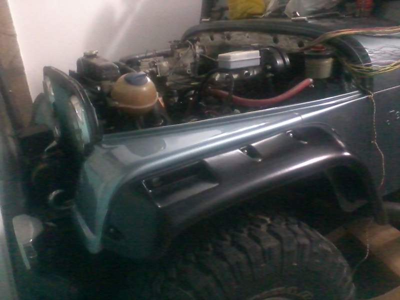

    Lembra que comentei dos paralamas e do capô alongado...

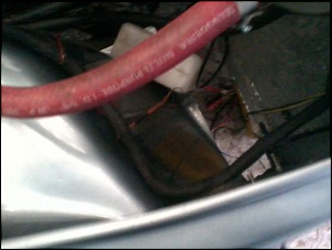

    Os paralamas ficaram prontos, já com os alargadores instalados... O comprimento aumentou em 7cm... Suficiente para ter aquela curva novamente do paralama.
    Jeep CJ5 1957 agora Powerstroke 2.8TD-2013-03-06-19.31.03.jpgJeep CJ5 1957 agora Powerstroke 2.8TD-2013-03-06-19.31.55.jpg
    Antes como eram os paralamas dianteiros e alargadores ... cortado igual do Jeep 51

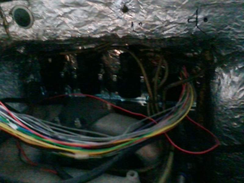

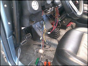

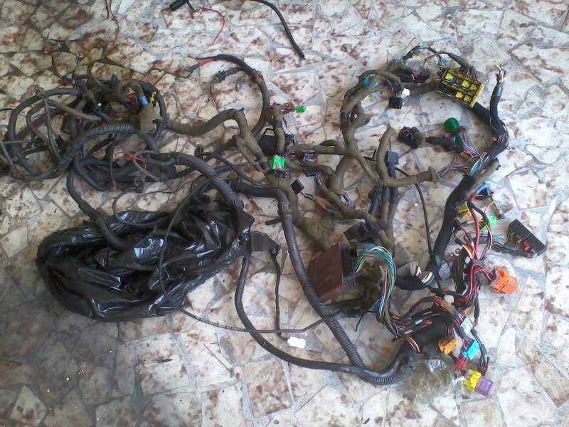

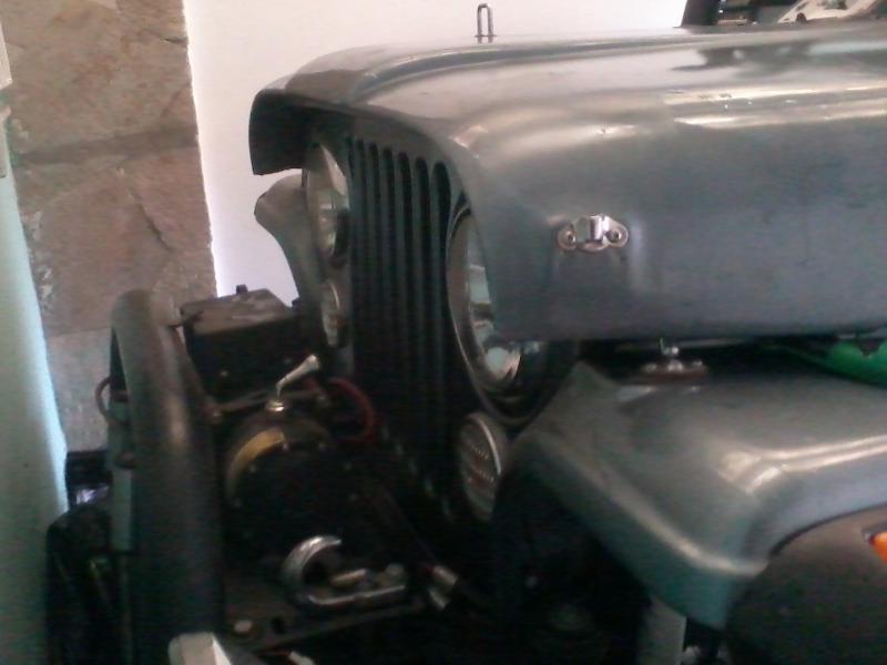

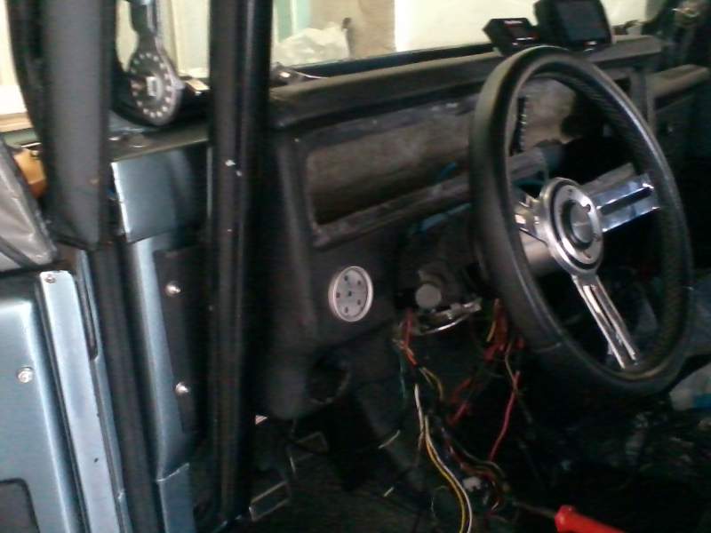

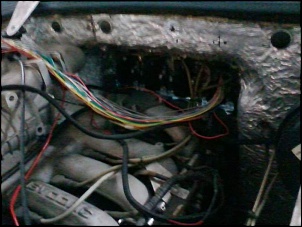

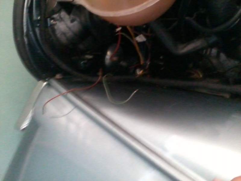

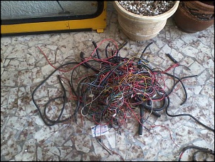

    Mais novidades, fazendo a parte eletrica... Finalmente achei um profissional... E ainda vem em casa para fazer o Jeep... E adeus distribuidor, agora com 4 bobinas, 1 por cilindro... Fuel Tech nova FT400...
    Fora o patrocinio da Delphi Automotive, agradeço muito ao pessoal por fornecer algumas coisas para meu Jeep. Ficar com a eletrica perfeita. Enfitamento TESA Hamburg...
    Caixa de fusiveis e chicote vieram de uma Parati GTI 16v
    4 Bobinas de ignição do Gol MI com modulo interno Magnetti Marelli
    Jeep CJ5 1957 agora Powerstroke 2.8TD-2013-04-06-11.27.01.jpgJeep CJ5 1957 agora Powerstroke 2.8TD-2013-04-06-11.27.28.jpgJeep CJ5 1957 agora Powerstroke 2.8TD-2013-04-06-11.27.39.jpgJeep CJ5 1957 agora Powerstroke 2.8TD-2013-04-06-11.27.51.jpgJeep CJ5 1957 agora Powerstroke 2.8TD-2013-04-06-11.27.56.jpgJeep CJ5 1957 agora Powerstroke 2.8TD-2013-04-06-11.28.11.jpgJeep CJ5 1957 agora Powerstroke 2.8TD-2013-04-06-11.28.36.jpgJeep CJ5 1957 agora Powerstroke 2.8TD-2013-04-06-11.29.08.jpgJeep CJ5 1957 agora Powerstroke 2.8TD-2013-04-06-11.29.21.jpgJeep CJ5 1957 agora Powerstroke 2.8TD-2013-04-06-11.29.33.jpgJeep CJ5 1957 agora Powerstroke 2.8TD-2013-04-06-11.30.24.jpgJeep CJ5 1957 agora Powerstroke 2.8TD-2013-04-07-09.27.54.jpgJeep CJ5 1957 agora Powerstroke 2.8TD-2013-04-07-09.28.01.jpgJeep CJ5 1957 agora Powerstroke 2.8TD-2013-04-07-09.28.16.jpgJeep CJ5 1957 agora Powerstroke 2.8TD-2013-04-07-09.28.24.jpgJeep CJ5 1957 agora Powerstroke 2.8TD-2013-04-09-18.12.13.jpgJeep CJ5 1957 agora Powerstroke 2.8TD-2013-04-09-18.12.18.jpgJeep CJ5 1957 agora Powerstroke 2.8TD-2013-04-10-08.41.21.jpg
    Ja nos finalmentes...
