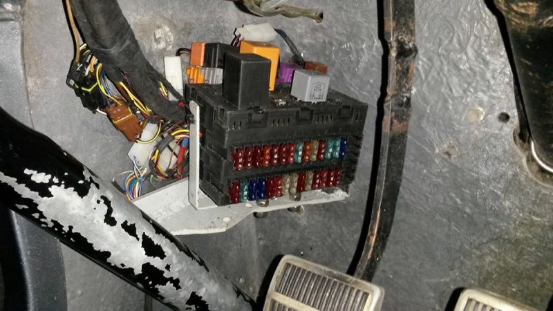

    Voltando... Caixa de fusíveis da Parati GTI 16v ano 2000, inclusive relês os mesmos originais VW
    Anexo 441871
    Cara gastou tanto com eletrecista que teve de cortar o tupperware da patroa para fazer um suporte para a caixa de fusível.
    Faz um suporte descente ai.....
    Fora esse detalhes que desabonam tá tudo OK!
    Pior que não consegui fazer um melhor, por causa da posição e tamanho da caixa de fusíveis, ela é bem complicada de instalar. e o pior é deixar espaço para passar a fiação atrás da caixa de fusíveis...
    Mas o eletricista pelo serviço e qto ele cobrou, achei que foi muito justo e honesto...

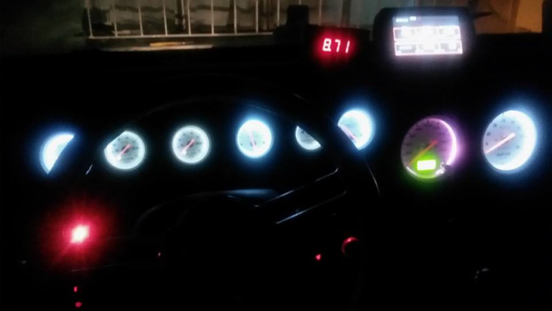

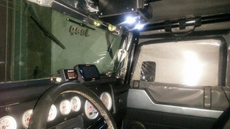

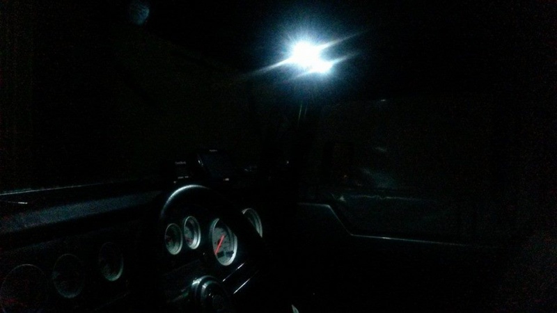

    Elétrica pronta, agora contagem regressiva para o Dynos Day...rsrs 10/03/2014 já agendado
    Já recebeu placas novas, tinha perdido as que estavam nele... Plaqueta de chassi já pinada e colocada na carroceria... Tudo pronto...!!!
    Algumas fotos de como ficou, caixa de fusíveis instalada da Parati GIII, luz interna em leds, Fueltech, painel, rádio com autofalantes nas portas... fusiveis para cada função do Jeep, relês originais VW...
