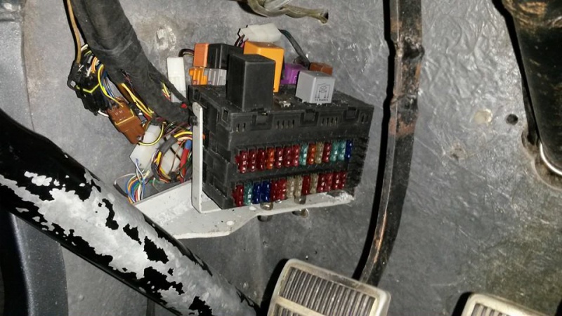

    Voltando... Caixa de fusíveis da Parati GTI 16v ano 2000, inclusive relês os mesmos originais VW
    Anexo 441871
    Cara gastou tanto com eletrecista que teve de cortar o tupperware da patroa para fazer um suporte para a caixa de fusível.
    Faz um suporte descente ai.....
    Fora esse detalhes que desabonam tá tudo OK!

    Pior que não consegui fazer um melhor, por causa da posição e tamanho da caixa de fusíveis, ela é bem complicada de instalar. e o pior é deixar espaço para passar a fiação atrás da caixa de fusíveis...
    Mas o eletricista pelo serviço e qto ele cobrou, achei que foi muito justo e honesto...

    Elétrica pronta, agora contagem regressiva para o Dynos Day...rsrs:drool: 10/03/2014 já agendado
    Já recebeu placas novas, tinha perdido as que estavam nele... Plaqueta de chassi já pinada e colocada na carroceria... Tudo pronto...!!!
    Algumas fotos de como ficou, caixa de fusíveis instalada da Parati GIII, luz interna em leds, Fueltech, painel, rádio com autofalantes nas portas... :news-coffee: fusiveis para cada função do Jeep, relês originais VW...
    Anexo 448985Anexo 448986Anexo 448987Anexo 448988
