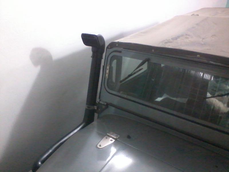

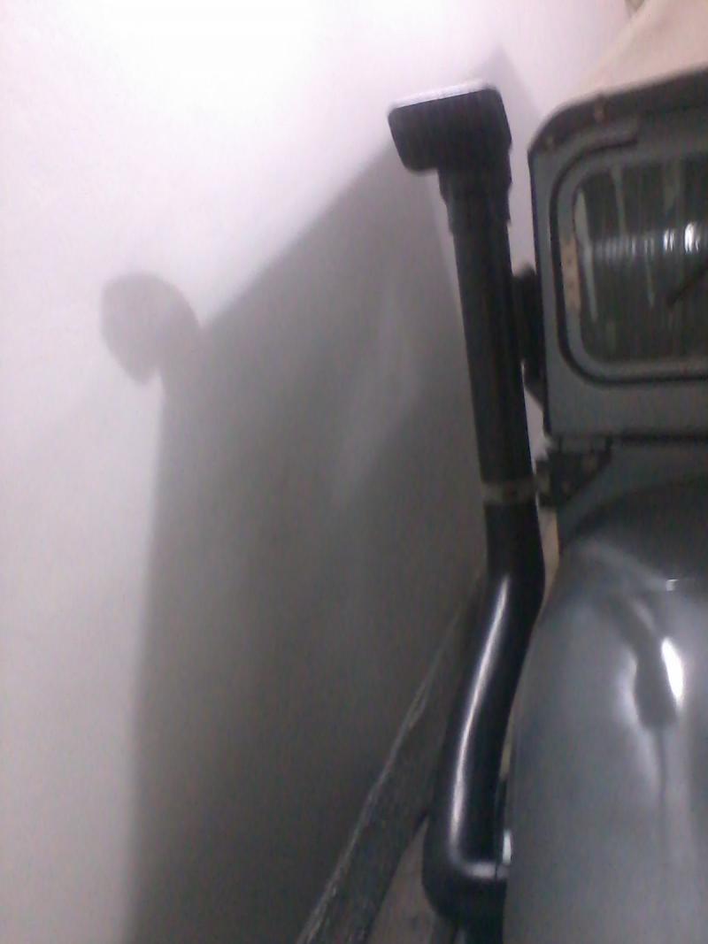

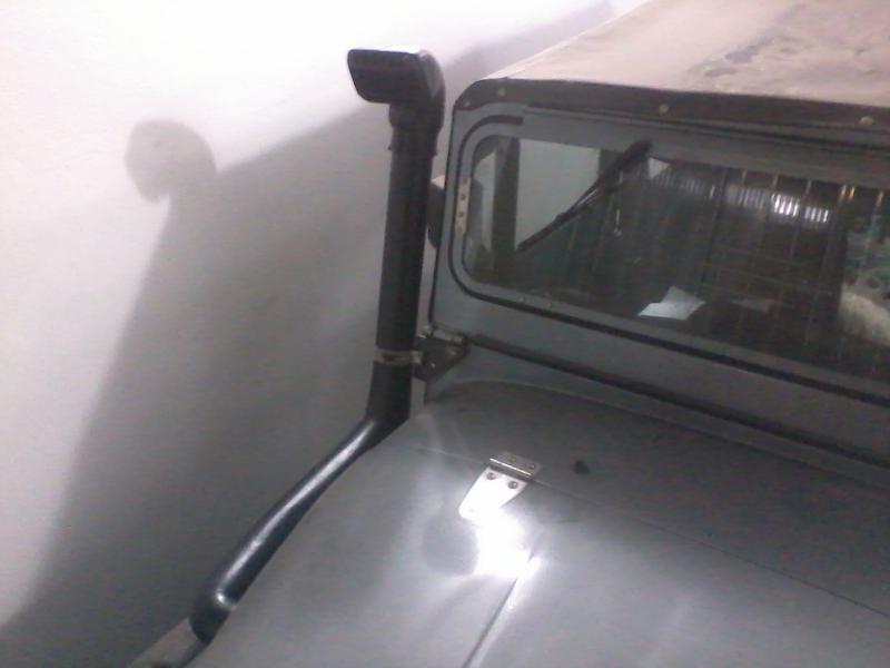

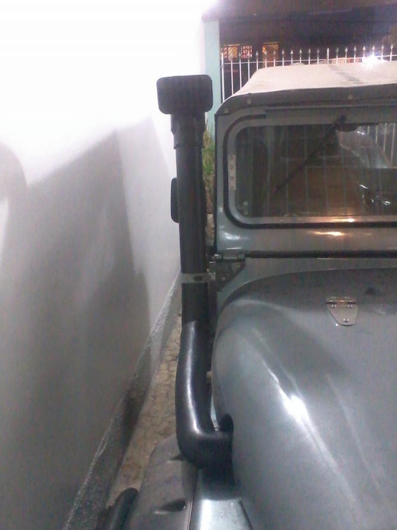

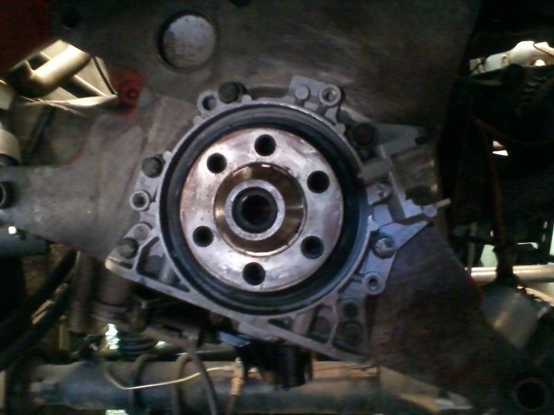

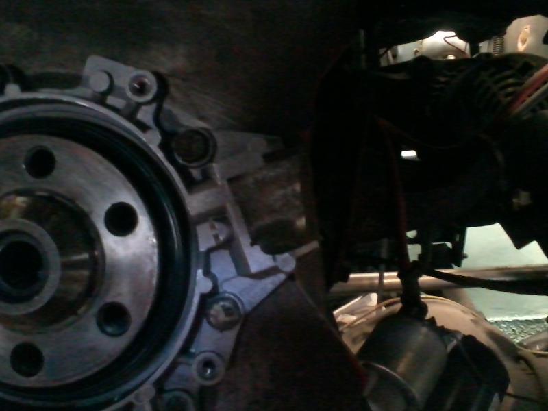

    Depois de alguns meses, criando coragem para fazer as coisas no Jeep, Instalei o snorkel que foi a ultima peça que fiz ao lado do meu pai... aproveitei o feriado e removi o cambio para instalar o platô da embreagem do motor AP 1.9 Diesel da Saveiro, e instalar o sensor de rotação do AP moderno para remover o distribuidor e funcionar o motor somente com bobina... Tbm comprei um catch tank para instalar, e uma segunda bomba eletrica para não dar falta em inclinações.
    Qto ao snorkel, fizemos em 3 polegadas com eletroduto , e tomada de ar estilo ARB. Aproveitei a vantagem de ter um capô do 57 com entrada lateral... Fizemos inclusive o detalhe, da curva do capô até a entrada do filtro.

    Instalando a flange com roda fonica (sensor de rotação) atrás do volante do motor para eliminar distribuidor.

    Ah o snorkel foi algo mesmo, fora do comum, pq utilizamos o passado dos CJ5 com capô militar, e aproveitamos o visual "agressivo" da tomada de ar estilo snorkel ARB, na época usamos como base os Wranglers que tinham um snorkel em plastico... Então bolamos, minimizando os suportes e adaptações... A pintura com textura foi mais simples ainda, rolinho de espuma comum e tinta laca preto. Ficou parecido mesmo como um parachoque de plastico de um carro popular.
    Se tivesse volume, acho iria reproduzir para vender... Mas só serve em Jeep com capô militar...
    Estas ideias vão fazer falta sem o meu pai aqui ajudando, acredito que ele esteja bem, e feliz com o projeto que fizemos e deu certo...
