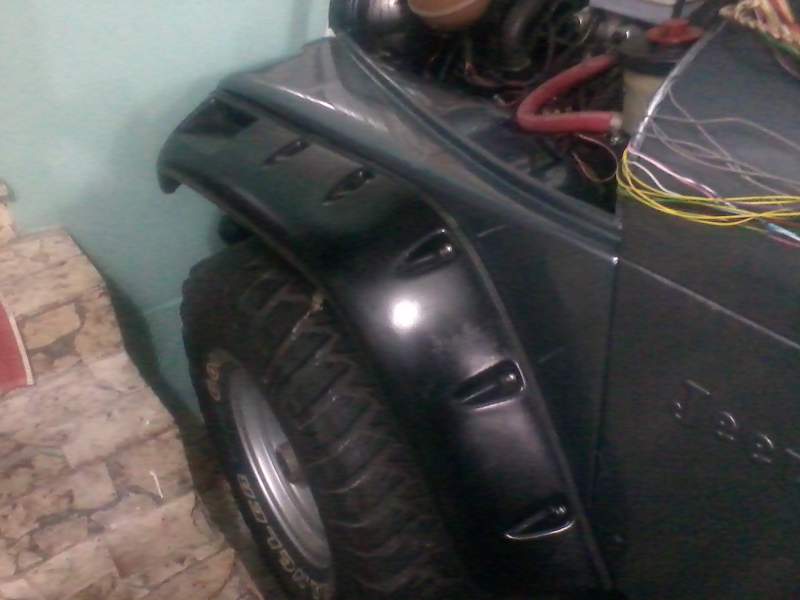

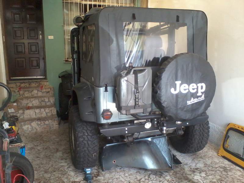

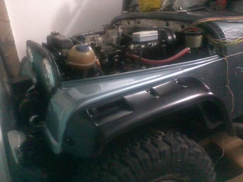

  • 06/03/2013, 20:37
    Thiago Rodeghel
    3 Anexo(s)
    Postado originalmente por hpnardino Ver Post
    Vou esperar para ver!!! De camarote!!!
    Lembra que comentei dos paralamas e do capô alongado...
    Os paralamas ficaram prontos, já com os alargadores instalados... O comprimento aumentou em 7cm... Suficiente para ter aquela curva novamente do paralama.
    Anexo 399002Anexo 399003
    Antes como eram os paralamas dianteiros e alargadores ... cortado igual do Jeep 51
    Anexo 399004
  • 07/03/2013, 22:30
    hpnardino
    Ficou Legal!!!
    Agora tem que fazer uma sessão de fotos ao ar livre...
    Postado originalmente por Thiago Rodeghel Ver Post
    Anexo 399004

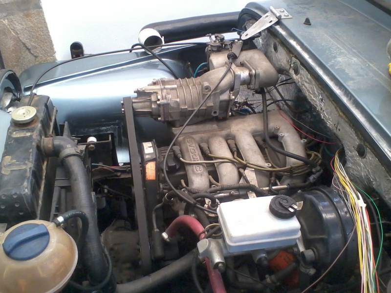

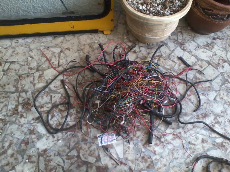

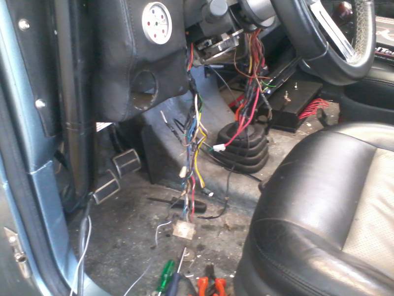

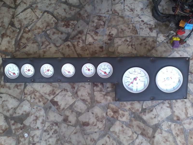

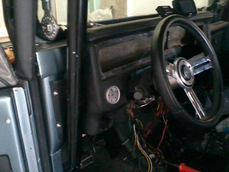

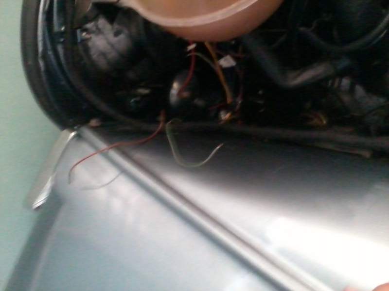

  • 10/04/2013, 20:57
    Thiago Rodeghel
    18 Anexo(s)
    Mais novidades, fazendo a parte eletrica... Finalmente achei um profissional... E ainda vem em casa para fazer o Jeep... E adeus distribuidor, agora com 4 bobinas, 1 por cilindro... Fuel Tech nova FT400...
    :euforico:Fora o patrocinio da Delphi Automotive, agradeço muito ao pessoal por fornecer algumas coisas para meu Jeep. Ficar com a eletrica perfeita. Enfitamento TESA Hamburg...
    Caixa de fusiveis e chicote vieram de uma Parati GTI 16v
    4 Bobinas de ignição do Gol MI com modulo interno Magnetti Marelli
    Anexo 405291Anexo 405292Anexo 405293Anexo 405294Anexo 405295Anexo 405296Anexo 405297Anexo 405298Anexo 405299Anexo 405300Anexo 405301Anexo 405302Anexo 405303Anexo 405304Anexo 405305Anexo 405306Anexo 405307Anexo 405308
