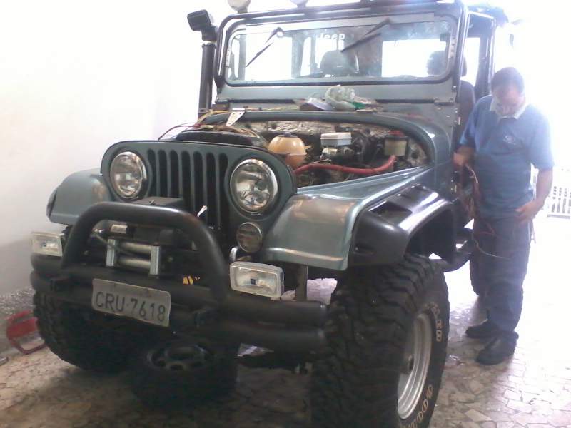

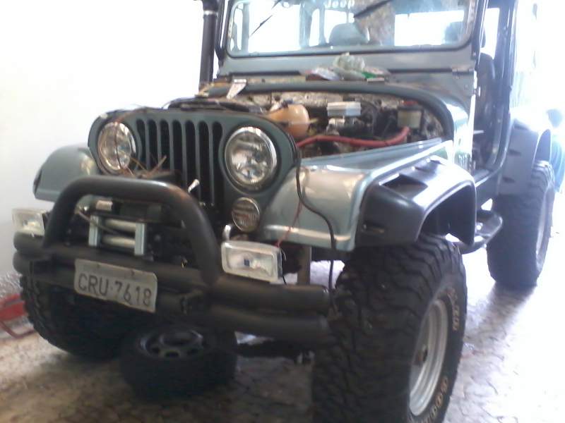

  • 13/04/2013, 19:09
    Thiago Rodeghel
    3 Anexo(s)
    Mais um trampo de hj, sem muitas fotos, pq hj a parte eletrica foi sob o painel...
    Mas finalmente apareceu a cara nova...
    Anexo 405705Anexo 405706Anexo 405707
    Tá vendo Fugger??? rsrsrs
    [s]

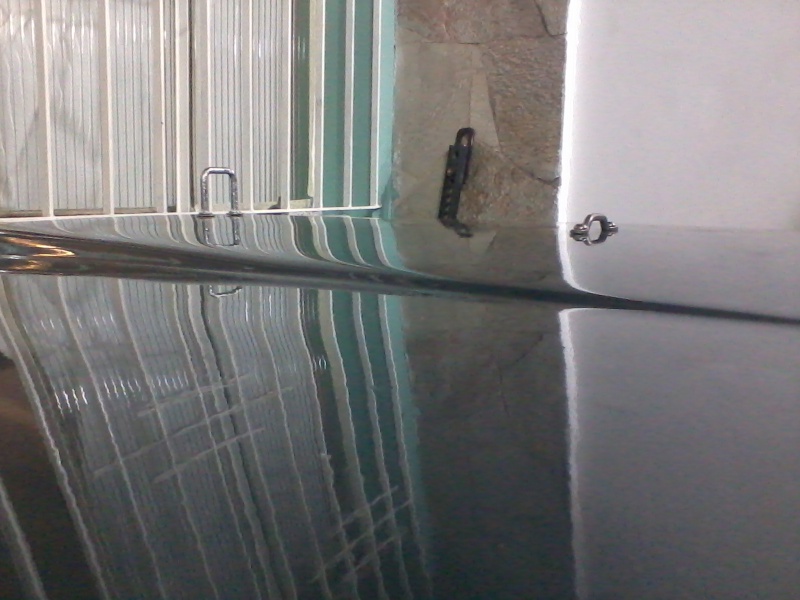

  • 16/05/2013, 21:09
    Thiago Rodeghel
    2 Anexo(s)
    Mais fotos...
    Anexo 411553Anexo 411554
    Atenção aos detalhes do capô... :euforico:
  • 17/05/2013, 09:45
    fugger
    Isso não é um capo, é um espelho :palmas:

  • 17/05/2013, 18:21
    Thiago Rodeghel
    Postado originalmente por fugger Ver Post
    Funileiro aqui perto de casa caprichou muito... E ficou bacana, alongamos o capô e paralamas em 7 cm, ganhamos bastante espaço no cofre do motor, no meu caso, foi mais para compensar ter jogado o eixo dianteiro 7 cm, mais para frente...
    masssss ainda estou na eletrica...
    [s]
