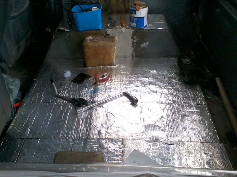

  • 25/06/2013, 22:18
    Thiago Rodeghel
    2 Anexo(s)
    Atualizando o Jeep...:!:
    Instalando manta asfaltica no assoalho interno e a luz de neblina no suporte de estepe...
    Anexo 419032Anexo 419035
  • 26/06/2013, 11:14
    fugger
    Vc anda vendo muito overhaulin...
  • 26/06/2013, 19:28
    Thiago Rodeghel
    Postado originalmente por fugger Ver Post
    Tbm, mas na verdade já são meus 14 anos trabalhando na VW, então conheci bastante o processo de produção, além tbm, que ficar ouvindo durante 3000km em uma viagem o barulho do Jeep na cabine, é osso!!!:freaking:
    Isso vai reduzir bastante o barulho interno...

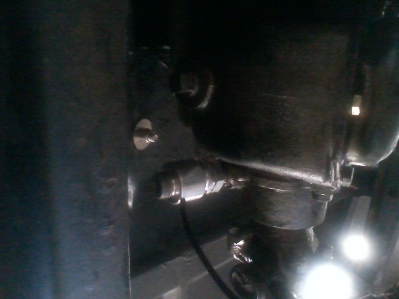

  • 06/07/2013, 10:22
    Thiago Rodeghel
    2 Anexo(s)
    Sensor de Velocidade Para Jeep Willys
    Conforme prometido, mais adaptações bacanas para o Jeep Willys...
    Coloquei um sensor de velocidade dos caminhões Scania/MB/Volvo/VW... na verdade é um sensor meio que universal, serve em vários modelos de caminhões. E descobri que serve direto tbm no Jeep, ou na rosca externa do pinhão do Jeep, ou onde é roscado o cabo:concordo:
    É fabricado pela Auto Sender, normalmente usado para rastreadores de caminhões... É do tipo Hall e tem 8 pulsos.
    Só precisa fazer a interligação do pino do pinhão ao pino do sensor, que comprei em uma casa de velocimetros e gastei 5 reais, o sensor eu ganhei do meu eletricista:euforico:
    Pq disso, estou eliminando o cabo de velocimetro, e usando um velocimetro eletrônico digital, com odômetro parcial e total digital, fabricado pela Cronomac. Para o uso que vou ter com o meu CJ5 é ideal para mim.
