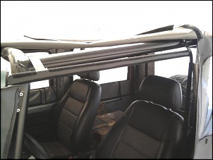

    Ma se não tem nenhuma ferragem, a fixação dela é na gaiola??
    E aí Fugger, blz...

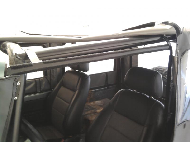

    Então, o teto é só apoiado sob a gaiola, onde ela é presa, no quadro do parabrisa, na parte traseira, sob o curvão, na parte traseira, tem uma única ferragem, que depois vou mostrar as fotos, que foi feita para as portas e o quadro, para manter o desenho, e não ficar uma coisa quadrada...
    Ela é toda presa com velcros e botão de pressão, e nas janelas além dos ziper, velcro tbm nelas...
    se vc reparar na foto que aparece a parte traseira do jeep, no curvão, tem uma "cinta" que é para tensionar a capota, para deixar ela sempre bem esticada sob a gaiola...

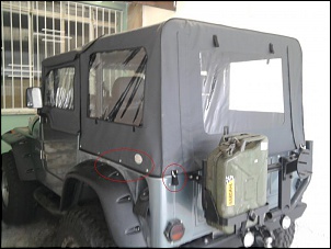

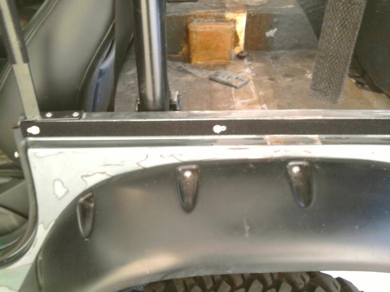

    Marquei alguns pontos para vc ver mais ou menos onde ela é fixada, além do quadro do parabrisa na parte das portas, aquela ferragem que mencionei, a única que foi feita, justamente para moldar a relação do desenho do quadro, porta e a parte central da capota
    Depois vou te mostrar o interior do Jeep, mais um ponto, daquela mesma, unica ferragem das portas, onde tbm prende a capota com velcro...

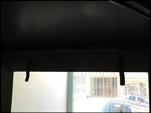

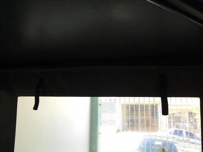

    Mais fotos com alguns detalhes, da unica ferragem q foi feita para porta do motorista, ela é toda soldada e rebitada direto na gaiola. Dá para reparar na foto, que tem um velcro colado, justamente para prender a capota ali. No arco traseiro, detalhe dos botões de pressão para prender a lona, naquela região.
    Tbm coloquei o detalhe da porta, que se pode remover somente a janela, ou a porta toda...

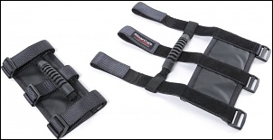

    PqP do Jeep Wrangler da Rugged Ridge, para colocar na gaiola...só para melhorar a acessibilidade no Jeep, e também puxadores das portas... tudo made in USA...
