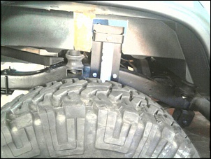

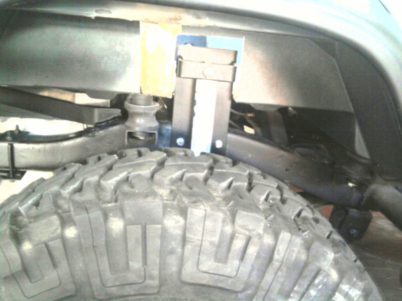

    Fiz uns recortes na caixa de roda traseira, para colocar os suportes dos amortecedores, acho q ficou legalzinho para ir para balada com ele

    Algumas de hoje... tá quase...!!!
    Fotos são de celular, por isso não ficou legal...
    Mas já dá para ver o qto invadiu o amortecedor traseiro...

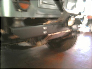

    A nova travessa, reforçada... ficou forte pra kct...

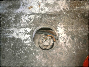

    Furo no assoalho para acessar a boia, sem ter q remover o tanque!!

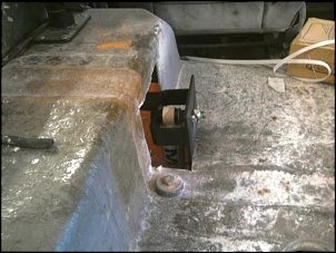

    Bom já nos finalmente...
    Fixação da carroceria no chassi... Como os Topkit estão muito caros, decidi fazer com Scania kits. E já era...
    Agora só falta colocar o bocal do tanque, e ir para parte eletrica8-)

    Fala Thiago blz?? estava vendo o topico do seu jeep.. está de parabéns.. muito bom gosto.. queria saber que coxin é esse que modelo? é do motor da scania? abraço.

    Blz Denis
    Obrigado os elogios...!!!
    Os coxins são de cambio de Scania.
    As Portas tbm vieram da Fiber....
    [s]
