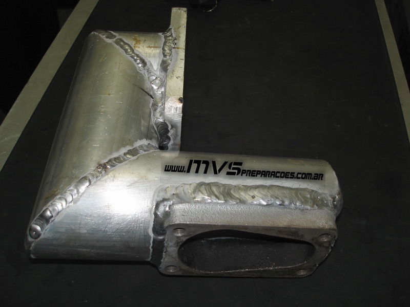

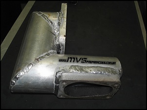

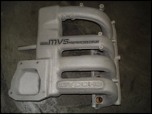

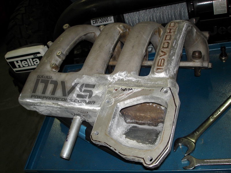

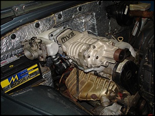

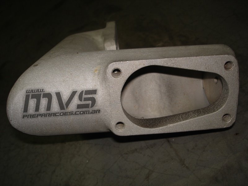

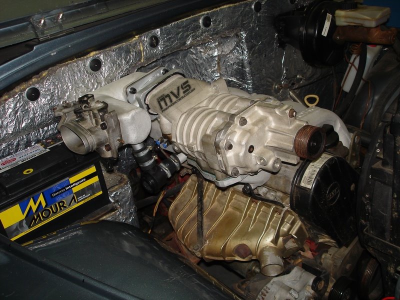

    Enquanto ainda não tá pronto... segue algumas novidades do supercharger, coletores prontos, faltando acabamento...
    Miniaturas de Anexos Miniaturas de Anexos Jeep CJ5 1957 agora Powerstroke 2.8TD-_7042ec1e9ac043dfbe337611bd8a0289-mvsnote_.jpg   Jeep CJ5 1957 agora Powerstroke 2.8TD-_5736809ebe00412bb7bb44a1bfe5e389-mvsnote_.jpg

    Pergunta: vi o novo coletor de admissão com conexão direta no charger.. você não está pensando em colocar um intercooler? Se não pensou na possibilidade, fica a dica: dá uma diferença significativa na performance, também ajuda a diminuir a detonação em motores Otto (gasolina/álcool).

    Nós estudamos isso, eu e o preparador, a possibilidade do intercooler, daria tranquilo pra instalar um entre o radiador e a grade frontal. Mas como está montado em um Jeep, q raramente, dificilmente, irá rodar acima dos limites da rodovia... Já terá um bico suplementar para suprir a mistura e resfriar o blower, e além disso a tomada de ar ser feita pelo snorkel (tomada de ar tipo o snorkel da ARB Safari e filtro de Land Rover)... Achamos q não seria necessário no momento. Seria um custoxbeneficio sem muito retorno.
    Mas sim havia pensado... só q iria ser instalado entre o radiador e a grade.
    Além de ser usado o alcool agora, o 5 bico ficará entre a TBI e o blower, qdo ele é acionado pelo modulo, além de suprir a mistura, refrigera o blower.
    Mas quem sabe futuramente... vou rodar ele assim um tempo ainda.

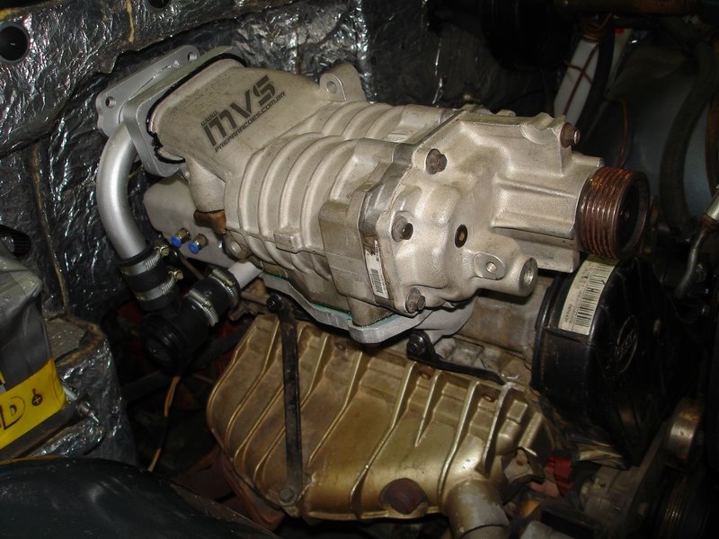

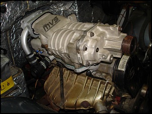

    algumas fotos do meca
    Miniaturas de Anexos Miniaturas de Anexos Jeep CJ5 1957 agora Powerstroke 2.8TD-atgaaaad-hyp2t8jpu2rufy02iczjzyognvb_dzeavttpbsrpldhl8zusg2dnisynyb6ysbgd5dny-qipfm3swy-upbyajtu.jpg   Jeep CJ5 1957 agora Powerstroke 2.8TD-atgaaaal3bq-jqgycjhid8yclbnq1vmbow6hh1p09y9etwfk7zt-mkacgj-mfpf4ba3vvbrmjfrfjenwtjx7fki_04vcajtu.jpg   Jeep CJ5 1957 agora Powerstroke 2.8TD-atgaaaba7e_dsni4esqpqrogrzkz0vzswxpjl6ra5jd4hocrkldoadsbbc8zkb_0fcmtkgqeotwz_ugu1nhb2g7pdhmzajtu.jpg   Jeep CJ5 1957 agora Powerstroke 2.8TD-atgaaabjmlpzv-yumuswxpu_csqiznybot2saqowmdjzyzanf5cysveqepvxdt3hv4frj0urwdkqprtk8j7rukedwlxkajtu.jpg   Jeep CJ5 1957 agora Powerstroke 2.8TD-atgaaabq2hqzsy5wvbpfygx7orqbt6fuqbsh9402ujgrit7a0-g84s0pt_dz7dafufcs4dbqf70ks01hfimawr_76kynajtu.jpg
