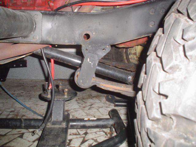

    Citação Postado originalmente por Beto Lacerda Ver Post
    Thiago , essa suspa aqui ta montada errada ...
    o jumelo ta pra dentro , o certo é ele ficar a uns 45° pra fora ...
    ta assim / deveria estar assim \
    Grande Beto
    Essa foto deve ter sido qdo instalei essas molas(2006), pela posição q ela ficou, o eixo deveria estar suspenso(provavelmente qdo bati essa foto) para o jumelo ter ficado /, depois ele acabou ficando quase a 90º . O problema é q o jumelo batia no chassi e não trabalhava. Agora com esse suporte original do CJ, ele ficou inclinado corretamente / fora q no olhal do lado do motorista, já havia uma enorme folga, justamente das batidas secas q deve ter levado... (culpa do motorista) Agora aparentemente foi tudo resolvido...
    Aliás me tira uma dúvida, como eu acerto o caster dessa bagaça agora??? Preciso esmerilhar de novo os berços fora do eixo, mas como acerto a inclinação???

    Só para referencia...
    Isso é o jumelo do eixo dianteiro.
    Antes o jumelo estava preso diretamente ao olhal no chassi do Jeep.
    A correção foi com a adaptação do suporte original do CJ5 http://www.4x4brasil.com.br/forum/at...9&d=1209414838 no jumelo do CJ7
    A foto antiga, (jumelo preso no chassi) a frente do Jeep está para o lado esquerdo da foto. Já com a correção com o novo suporte, a frente do Jeep está para o lado direito.

    Citação Postado originalmente por Thiago Rodeghel
    Lê isso aqui ----> Erro ao colocar molas da Band

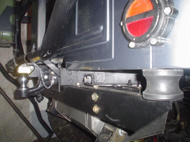

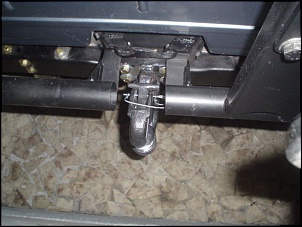

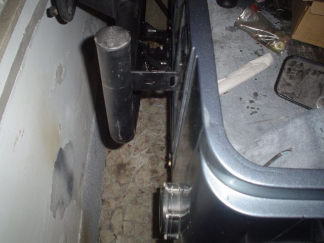

    Caramba não sei o q foi pior de se fazer nesse Jeep, trocar o motor ou colocar o tanque no lugar
    Sem acesso para apertar diversas porcas com o tanque instalado, só foi resolvido soldando as porcas em alguns lugares do chassi e da travessa. Inclusive a do gancho de reboque. 4 dias do feriadão fazendo e pensando nisso
    Além de ter de fazer um corte no suporte de estepe/galão da Keko, para abrir a trava do engate tipo G bola da Ensimec8). Tbm ganhou um par de farois Hella 181(q foram adquiridos por um preços muito bons) além do guincho 12000, 6HP, controle sem fio... pra qdo eu fizer cagada de novo, montado em uma base da Winchtech8)...
    [s]

    Valeu, qdo é a gente mesmo q faz, fica melhor q se fosse mandar para outro fazer . Só q a garagem de casa já era vou precisar reformar ela assim q acabar o Jeep (isso vou pagar pra fazer) Se vc visse o trabalho pra encaixar esse tanque em baixo do Jeep, sobrou até para o jumelo tbm, tive de fazer novos, os q estão do lado do tanque na foto não sei se vai perceber, mas depois coloco uma foto disso.
    Agora só falta colocar o bocal do tanque, estou eliminando o freio de mão a cabo, tô colocando aquele só hidraulico (já que os a cabo na trilha vivem desregulando, e já vai ter os cabos dos bloqueios). E acertar a inclinação do munhão do eixo dianteiro. Depois vou mandar fazer parte eletrica e instalar a injeção eletrônica e o blower.
