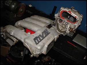

    Fotos do Meca
    Sem novidades na garagem de casa, seguem algumas fotos do veim na oficina8-)
    Ao lado de Astra e Santana...
    Alguns serviços feitos no coletor de admissão

    deixa entender o que caraleos ces tão fazendo no coletor??
    esse marcelo maluquete 'e doido, mas manja da parada s'o quero entender o porque de certas coisas, o mais legal do seu tipo de supercharger é que dependendo de como vc acelera ele nem sobe pressão, e economiza
