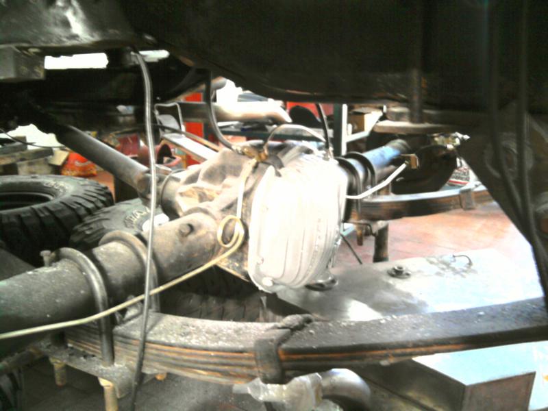

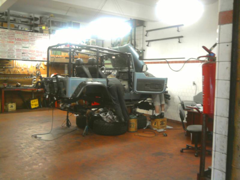

    Desenterrando o topico!!
    Agora na ABC Off Road...
    Como não tinha mais tempo de mexer em casa, decidi levar para outro lugar para terminar ele...
    Troca do sistema de tubulação de freio
    Instalação dos amortecedores traseiros, com novos suportes (torres)
    Nova travessa V, reforçada
    Utima travessa do chassi, feita artesanalmente, mais reforçada
    Instalação dos bloqueios Macrotorque
    Levantar o tanque traseiro
    Correção do caster
    [s]
    Miniaturas de Anexos Miniaturas de Anexos Jeep CJ5 1957 agora Powerstroke 2.8TD-foto0027.jpg   Jeep CJ5 1957 agora Powerstroke 2.8TD-foto0028.jpg
    CJ5 1957: 2.0 16v Supercharger "Vorsprung durch Technik"
    http://www.4x4brasil.com.br/forum/showthread.php?t=8111

    Curiosidade, esses alargadores são vendidos pelo Marcel?
    Precisou cortar quanto da lata?
    Como ficaram nos paralamas dianteiros?
    Abraço.

  • #455
    28/02/2005
    3,894
    Citação Postado originalmente por Loras Ver Post
    Abraço.
    São os da Fiber 4x4
    Abraço.
    Como o Rubens disse, são da Fiber...
    Cortei, no meio da caixa de rodas, e aumentei o comprimento em +ou- 9cm a carroceria... parece pouco, mas é suficiente para um pneu 35 e talvez 37, ainda não testei.
    Os paralamas dianteiros, não mexi... ficou na medida original...
    [s]
