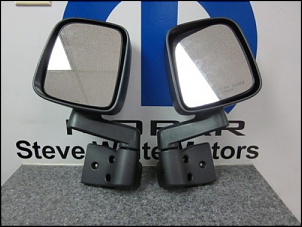

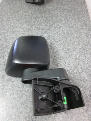

    Citação Postado originalmente por fugger Ver Post
    Esse é o jeep de "xópingui" mais invocado que eu conheço
    E para dizer q não parei... mais novidades chegando...
    Retrovisores do Jeep Wrangler 2006
    [s]
