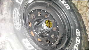

    Cubos e mangas de eixo Ensimec...

    Citação Postado originalmente por Thiago Rodeghel Ver Post
    Mais upssss
    Tá ficando uma nave esse seu jeep.....
