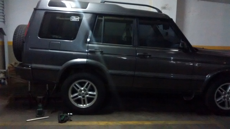

    1 - Ergue-se o carro (o máximo que conseguir e com cuidado para não cair! Use cavalete de 3toneladas alto + macaco alto de duas fases).
    Anexo 530672

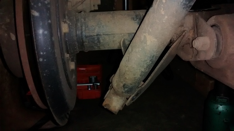

    2 - Remove-se a roda.
    Anexo 530673Anexo 530674

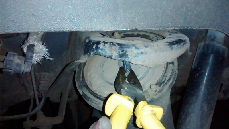

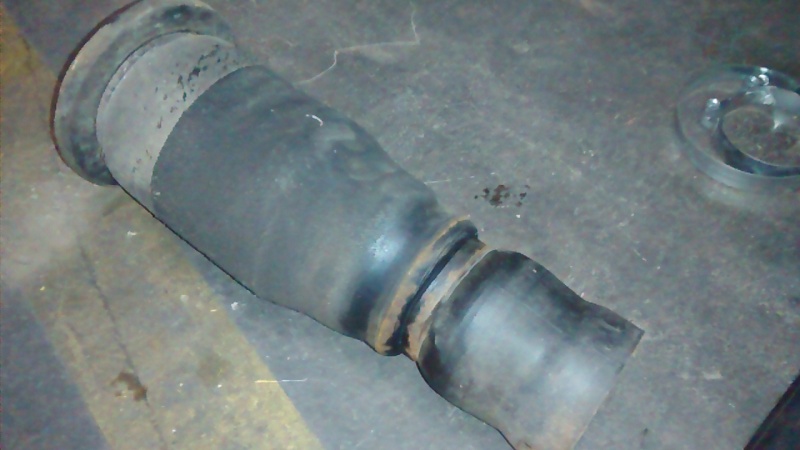

    3 - Seque as bolsas por meio do "pito" que tem no compressor de ar (em baixo do banco do motorista). Depois comprima a bolsa e remova do suporte.
    4 - Remova o parafuso da tubulação de ar que vem do compressor
    Anexo 530675Anexo 530676Anexo 530677

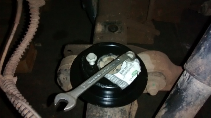

    6 - Instale os pratos de suporte da mola + parafusos de fixação (vêm no kit)
    Anexo 530680

    O serviço da roda direita levou 3 horas...
    Dessas 3 horas, 1h30min foram tentando subir adequadamente o carro, com altura e segurança suficientes para fazer o serviço.
    O serviço na roda esquerda-traseira (motorista) levou 1h30min...
    Lembrem-se de calçar MUITO BEM o veículo, de puxar o freio de mão MUITO BEM e de deixar o câmbio em "P".
