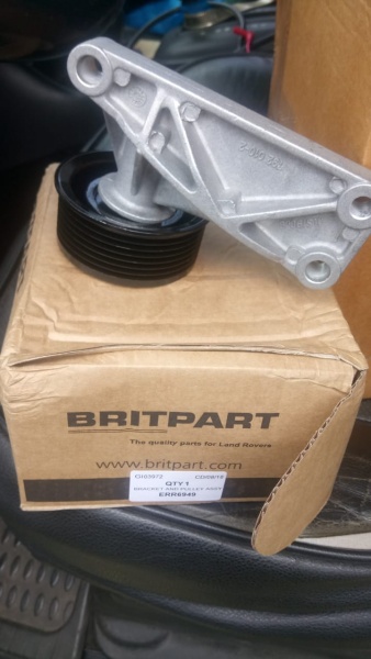

    Remoção do Sistema ACE - parte 2
    Polia utilizada em Discoverys que saíram sem o sistema de ACE, mas com o sistema de Ar-condicionado, ou seja, que ao invés da bomba de óleo que empurra o óleo no sistema do ACE, vai essa polia.
    Alguns chamam de tensor.
    Independentemente do nome, serve para eliminar o sistema ACE.
    Part number: ERR6949.
    Anexo 562977
    Foto da polia instalada no local da bomba de óleo do ACE.
    Substituição é fácil.
    1. São 3 parafusos longos que prendem a bomba no suporte. Com chave 10mm tira eles facilmente.
    2. Para simplificar, antes, retire a caixa do filtro de ar e afaste o tubo que conecta a caixa de ar (com MAF) à turbina.
    3. Para retirar a correia, precisa folgar a tensão nela.. para isso, encaixe uma chave 15mm no parafuso que fica ao centro da polia tensora (ela fica do outro lado, abaixo do alternador.
    4. Retirada a pressão, ela sai fácil com a mão das polias.
    5. Daí retira-se a bomba de óleo do ACE e as mangueiras que conectam nela (uma que vai para o reservatório e outra que vai pressurizada ao sistema). Remoção fácil com alicate e chave 19mm.
    Foto da polia na posição.
    Anexo 562978
